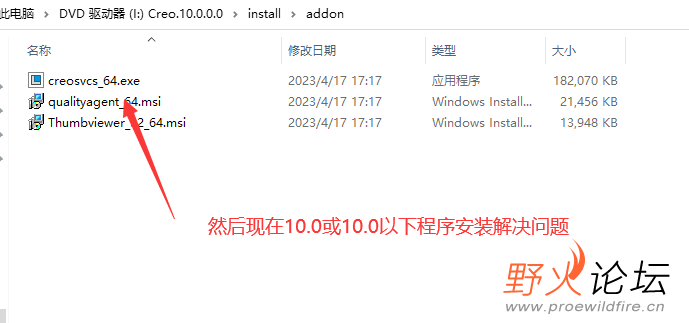

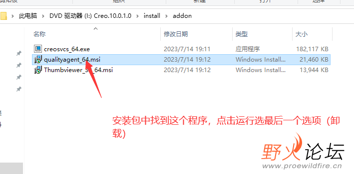

经过多次的安装,卸载;终于搞定了这个问题,以前安装多个版本没有出现类似的问题,也看到别人经常出现这个问题。出现问题,搜论坛的解决方案,都没有成功,于是,就想办法自己解决;至少,我的是解决了。分享一下。

发表于 2023-8-17 20:54 | 显示全部楼层
卸载10.0.1的agent程序然后安装低版本的agent程序就能轻松解决问题
