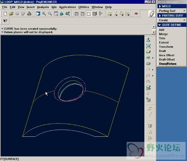

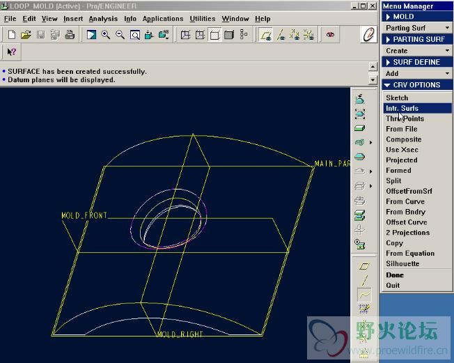

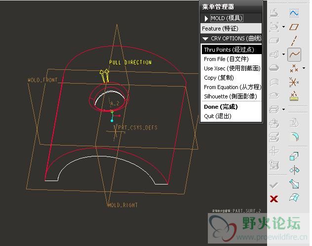

我按林老师的教程做个模具,在作个参照模型表面画条辐助线的时候遇到了问题。作这条线的目的是为了在后面的补孔时,作一条实线以便能够和这条辐助线相切。我尝试用草绘在表面画一实线再投影到表面上,但后面作的实线无法与之相切。(不在同一表面上。)但我用基准曲线没法象林老师那样作出来。
图一是我的基准曲线对话框。
图二是林的基准曲线对话框。
图三是林的画出的结果。(可以和不在同一曲面的线相切)

但是在孔的半中间怎么补呀,还要补成和外表面相同趋势的。
