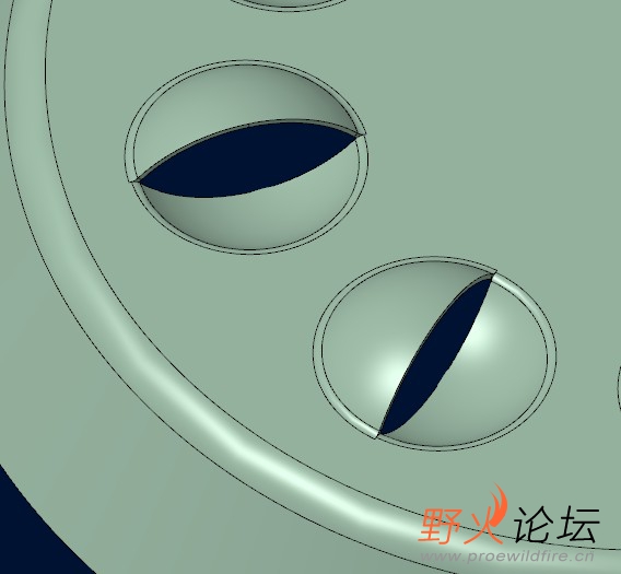

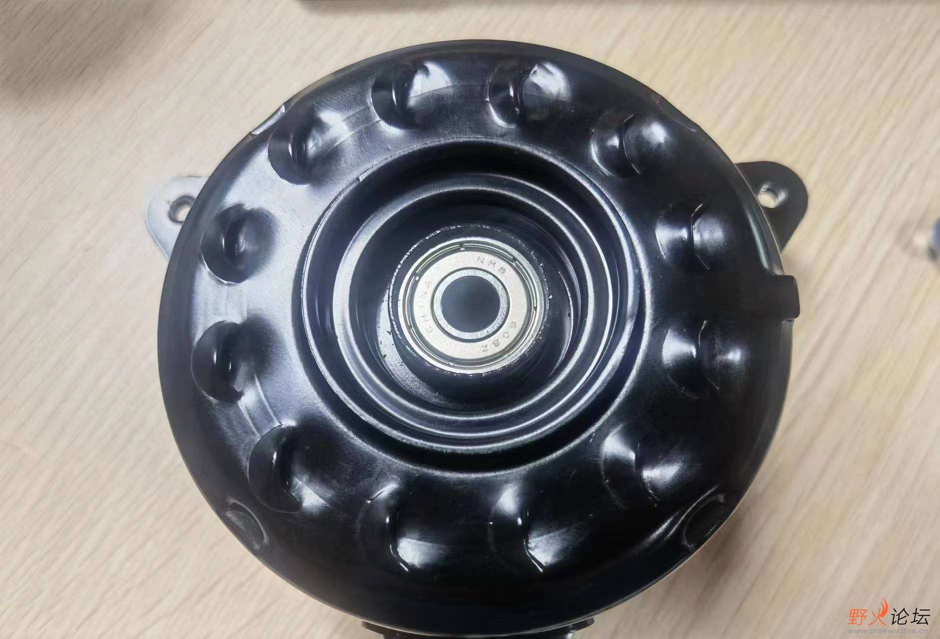

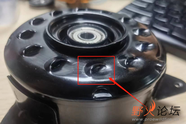

请教一下,图中特征用钣金件如何建模

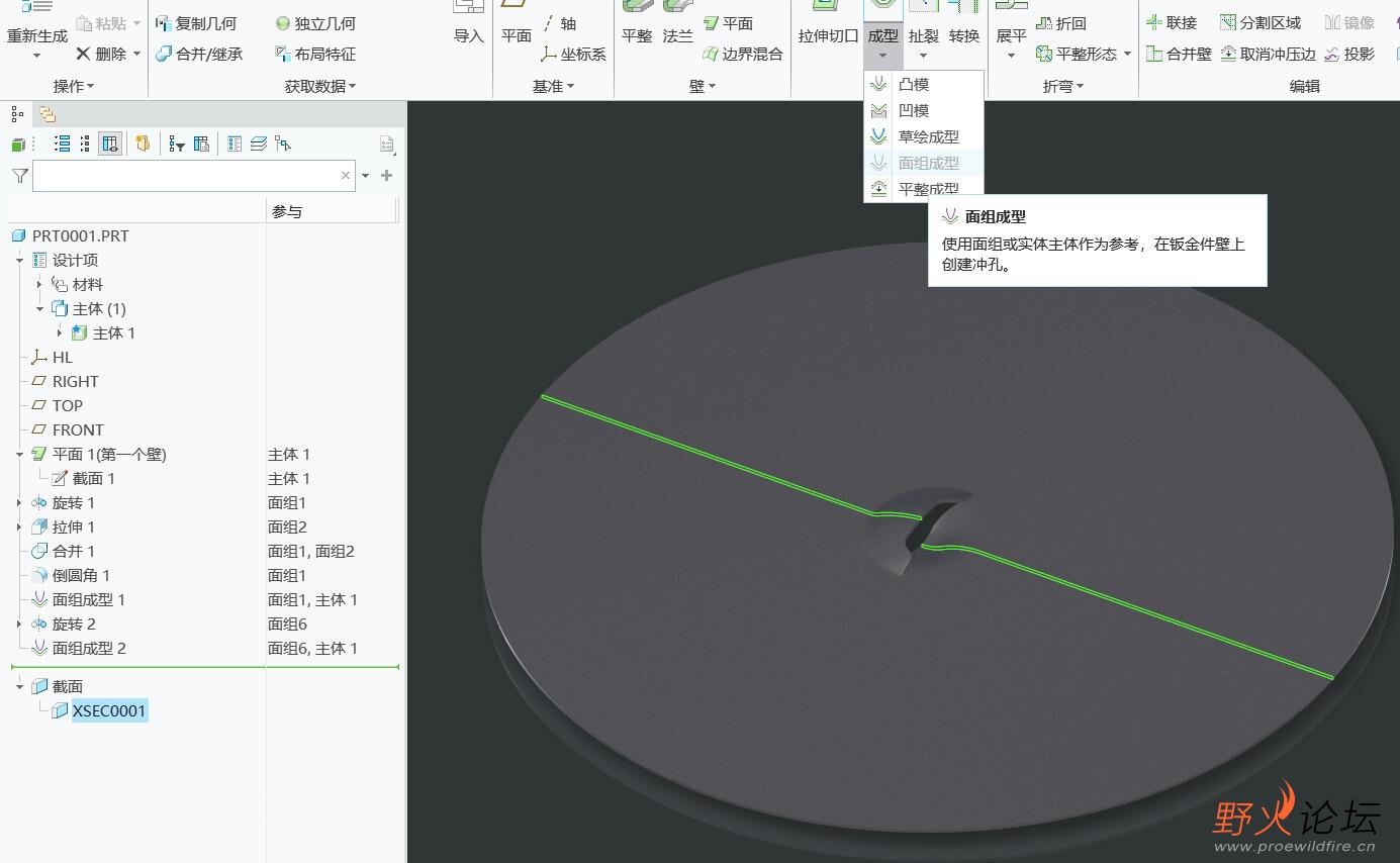

做出合适的面组,然后用面组成型命令。
面组成型-creo10.prt.rar (158.75 KB, 下载次数: 3, 售价: 1 金钱)

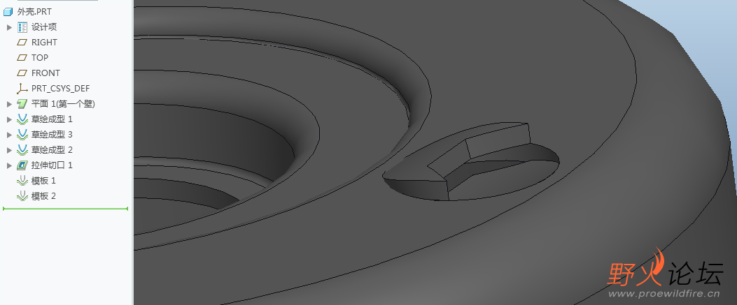

自己给捣鼓出来了,效果还是差点意思。
不知道有没有更好点的方法
