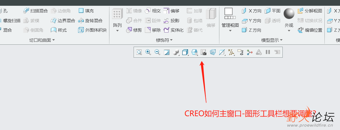

CREO主窗口-图形工具栏如何调整的问题
CREO主窗口-图形工具栏如何调整可以按下面的

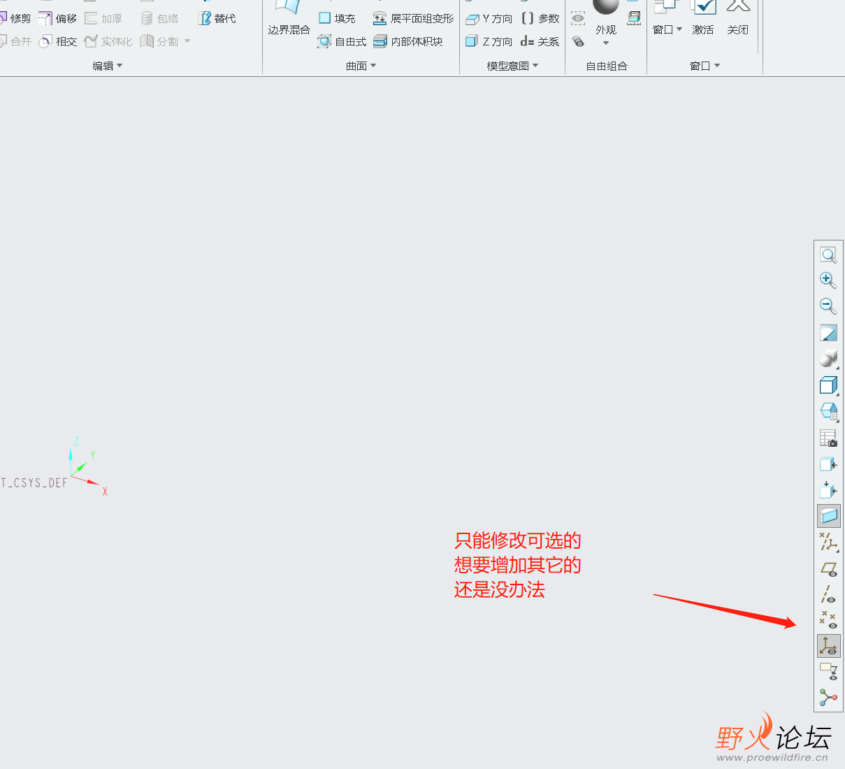

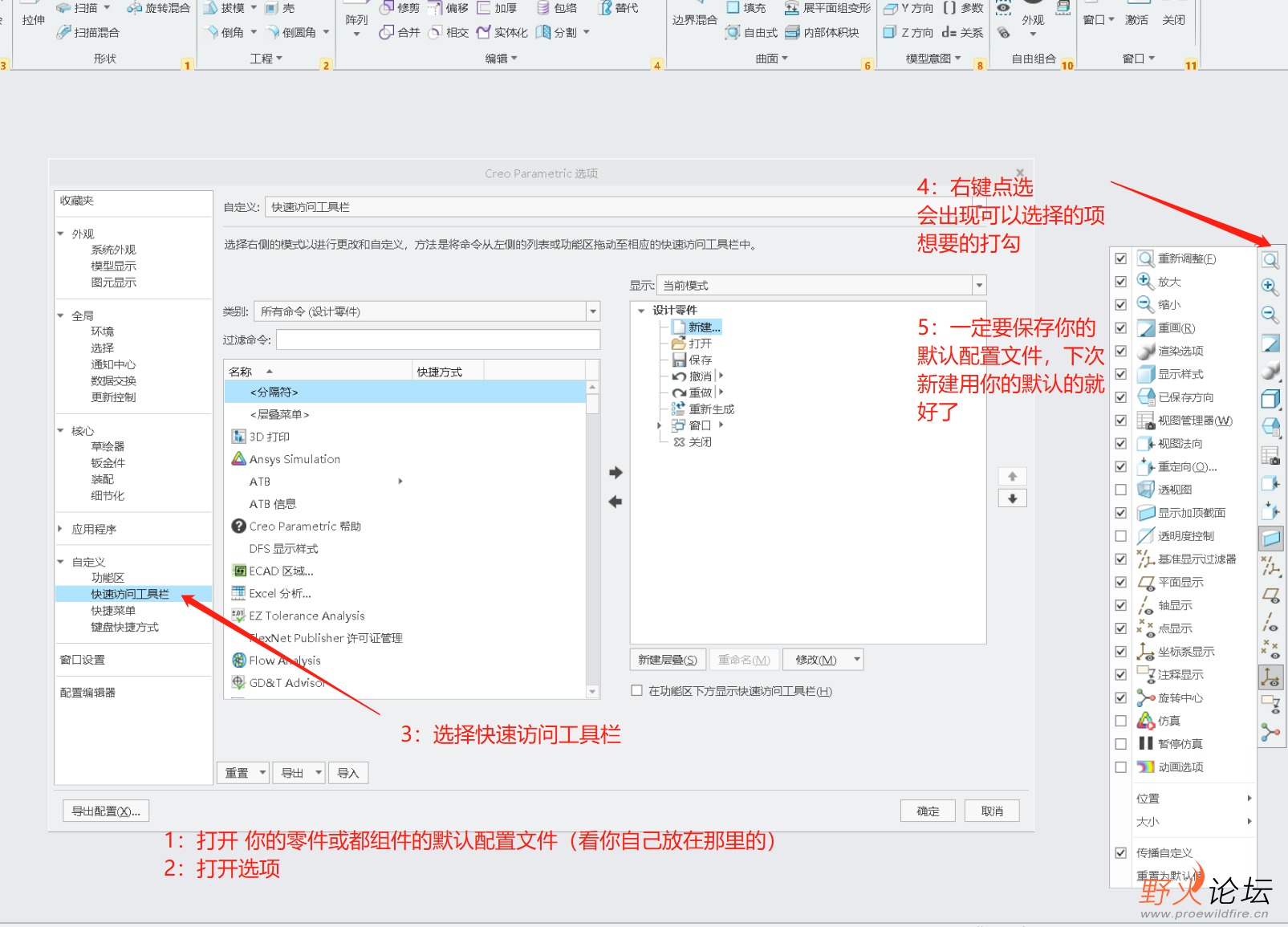

改好后的
改好后的
方法按上图
方法按上图

这个怎么添加其他命令啊??
