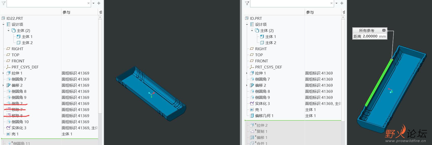

抽1mm可以,2mm就不行了,有啥解决方法吗?(8.0.3建的模)

题外话:
一般偏移量小于壁厚的1/2,没必要做出腔体特征。(可以抽壳后再去做偏移特征)
传统命令做不出来的时候,可以考虑下柔性建模命令。一些小的圆角建议抽壳厚再去做。
命令要谨慎,尽量一个命令可以搞定的事情就别麻烦其他命令(此图中划线的命令是多余的,偏移特征里可以直接做拔模)
以上个人习惯,仅供参考。
