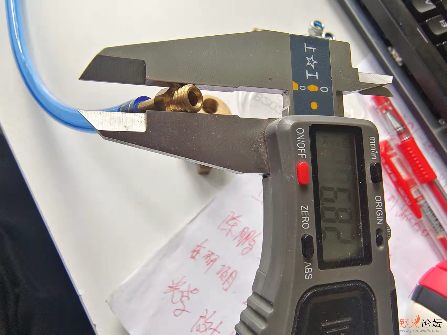

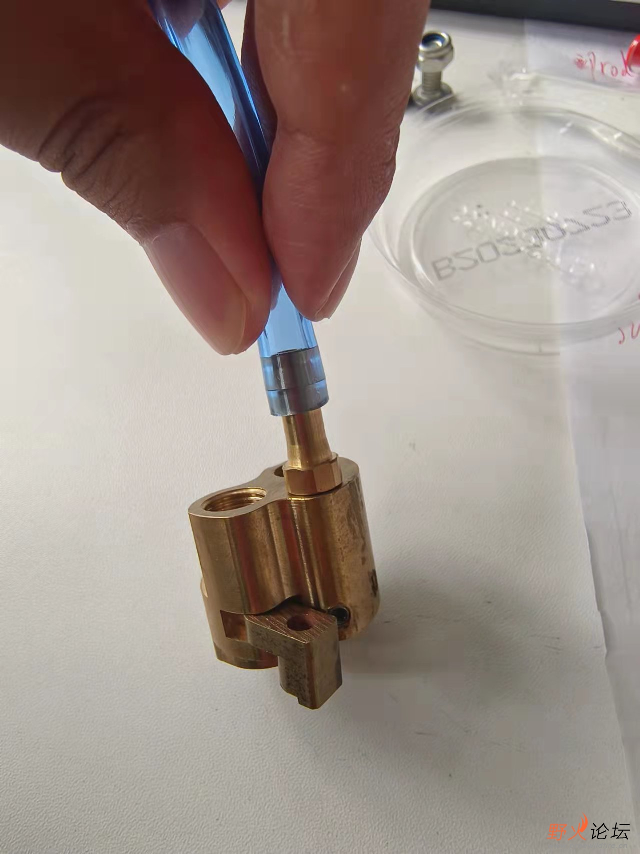

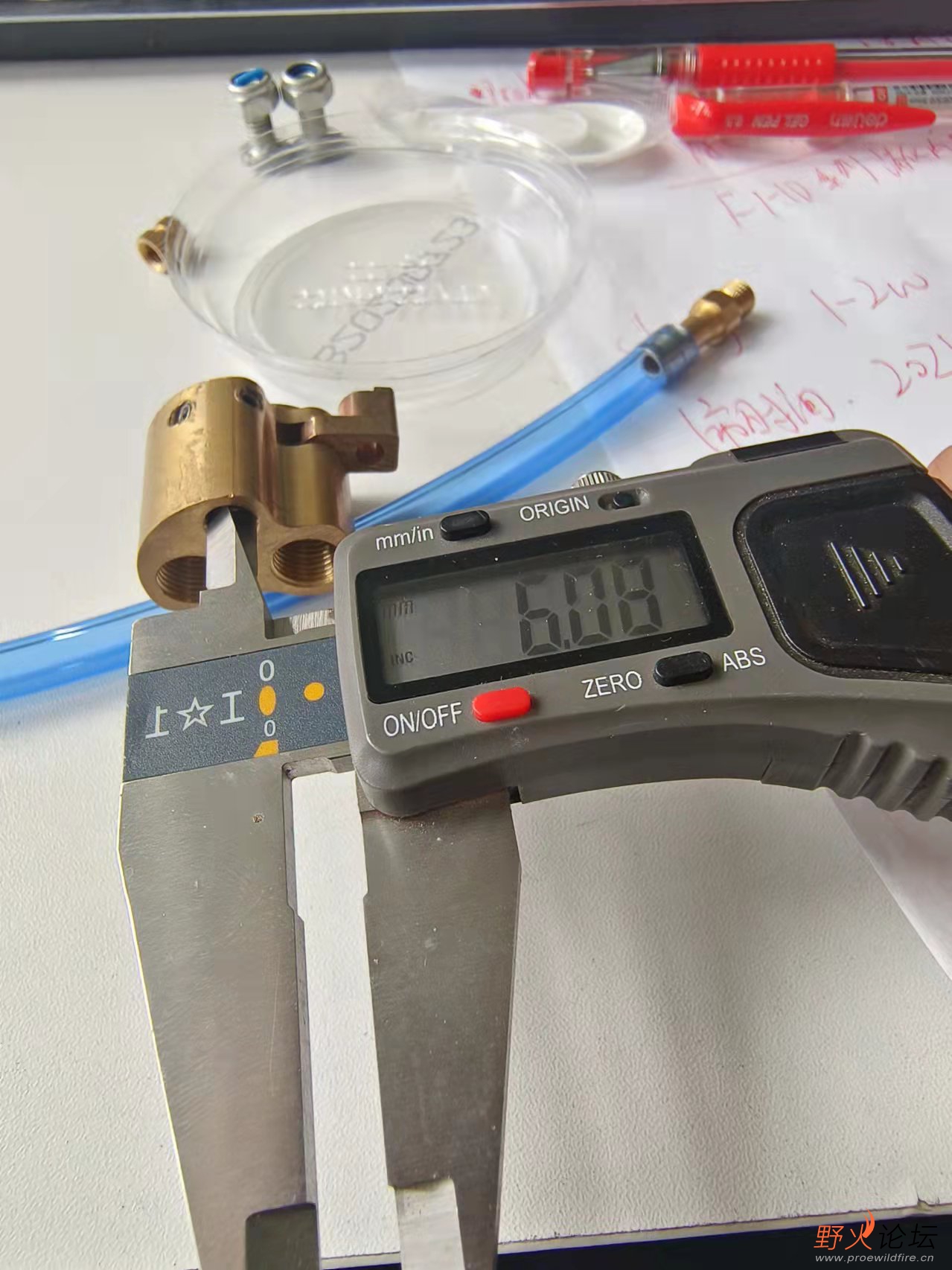

请问各位吧友,这个尺寸的螺纹是什么规格?螺纹孔是要过水的,液态生料带密封,我国标找的最接近的是G 1/16管螺纹,但是做出来孔太大了,望各位吧友指教。

5/16-24 是不是这个你看看 美标

1/16是锥管螺纹吧,不是孔做大了,是你孔螺纹攻深了。锥管螺纹要求是攻螺纹的时候丝锥深度要控制好,和圆柱螺纹不一样。圆柱螺纹是尽量螺纹深一些。锥管螺纹不是

1/16是锥管螺纹吧,不是孔做大了,是你孔螺纹攻深了。锥管螺纹要求是攻螺纹的时候丝锥深度要控制好,和圆柱 ...
G1/16不是椎管螺纹
