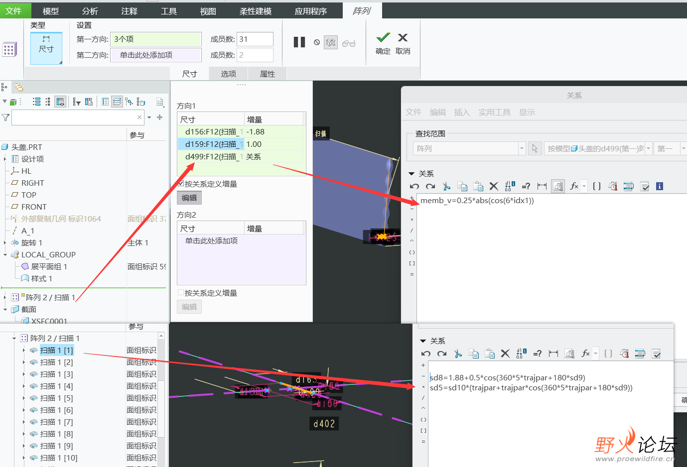

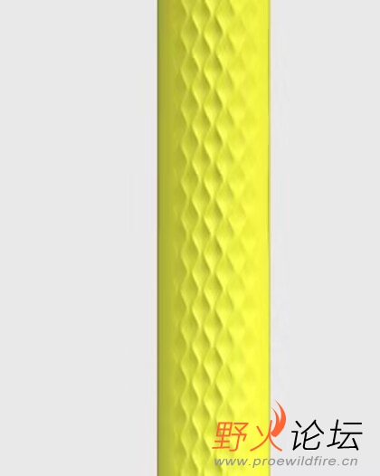

发表于 2023-8-12 20:30 | 显示全部楼层 |阅读模式
vss关系式用的不熟练,哪位大佬指教下这种图怎么画

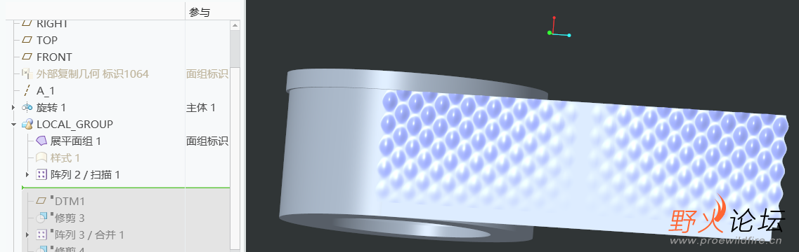

发表于 2023-8-12 22:01 | 显示全部楼层
以前做过类似的。基本上差不多的。
消失的水波纹-creo10.prt.zip (480.4 KB, 下载次数: 24, 售价: 2 金钱)

发表于 2023-8-14 08:58 | 显示全部楼层
这是10 版本 做的
