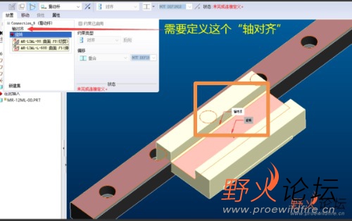

如图,滑块约束时,旋转约束时实际应该是在图片基础上再旋转180度,需要怎么操作?约束类型后面的反向是灰色的,不可用。还有滑块约束不是只需要两个约束吗?为什么提示连接未完全定义?还有一个平移轴约束为什么没有弹出来?

发表于 2023-8-12 11:41 | 显示全部楼层
第一个轴需要用导轨平面上的中心轴,第二个平面穿过中心轴,垂直于装配平面

发表于 2023-8-13 09:17 | 显示全部楼层
1、分别创建滑块和滑杆的中心轴;
2、用这两个中心轴去约束轴关系,不要随便选择一个边当作轴去约束;
3、在选择约束面就行了;

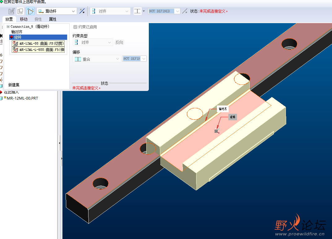

发表于 2023-8-15 16:58 | 显示全部楼层
你的轴选错了,没有在平面内。重新选轴,然后平面对齐约束后选择,反向就可以了。

 楼主| 发表于 2023-8-15 21:37 | 显示全部楼层
我选的轴是平面内的边。

 楼主| 发表于 2023-8-15 21:39 | 显示全部楼层
巴哈姆特 发表于 2023-8-13 09:17
1、分别创建滑块和滑杆的中心轴;
3 ...
创建了中心轴也是一样的,不知道怎么回事,我之前用creo好像也是这样操作的,但是没有报错,还会自动弹出第三个约束:轴向距离限制尺寸
