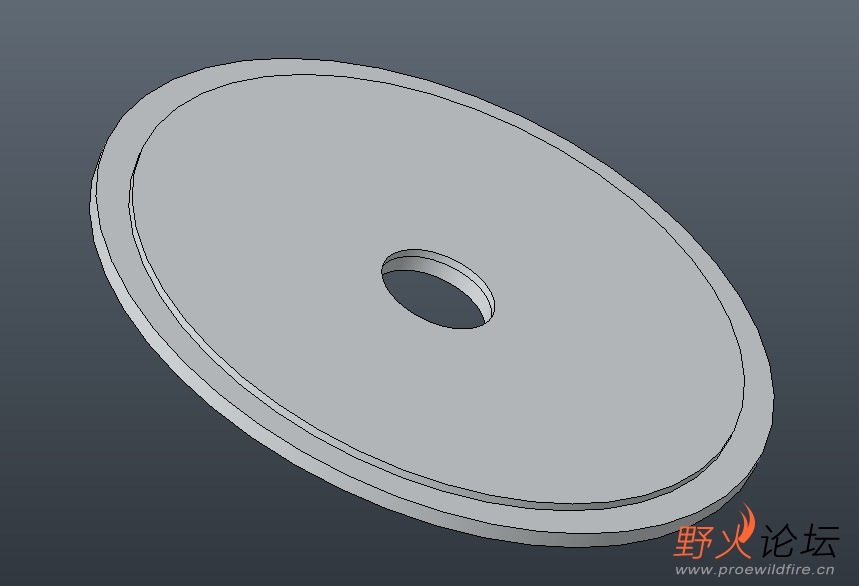

Creo5.0组件中钻孔或者切除材料后,打开零件随之改变的方法交流
如图所画装配体,针对弯臂组进行切割钻孔特征操作,如何可以使每个零件模型打开时切割钻孔特征依旧保留?
在装配体上打孔切割拉伸阵列操作,而不用逐个零件的单独去切割打孔(激活零件的操作只能针对单个零件),这样工作量很大
在装配体上打的孔,在打开零件之后,没有特征显示,无法出图,期待大家讨论解答

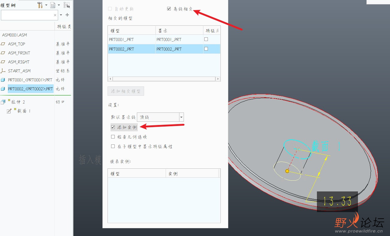

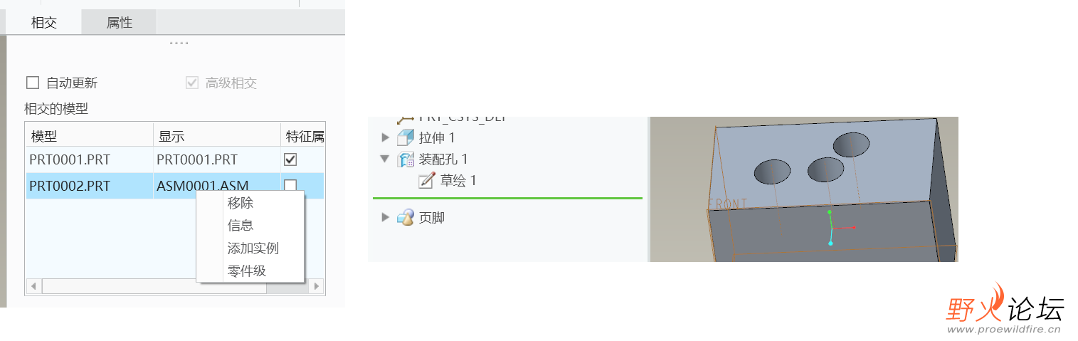

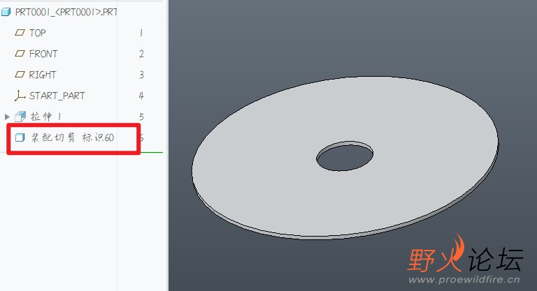

发表于 2023-8-11 14:51 | 显示全部楼层
相交的自动更新取消,模型选到零件级,特征属性可以勾选

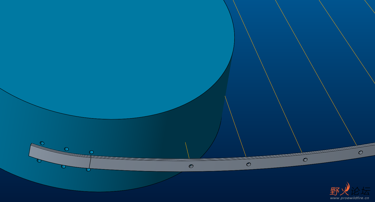

发表于 2023-8-11 15:10 | 显示全部楼层
兄弟,这样很容易出错,一个贯穿孔下去,底下的密封容器穿了

发表于 2023-8-11 16:16 | 显示全部楼层
高级相交,添加实例,选择要切除的所有模型
