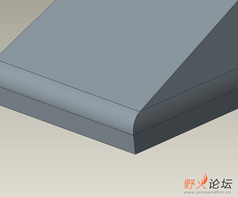

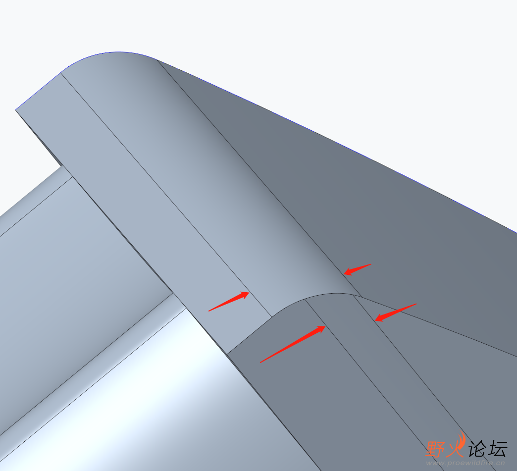

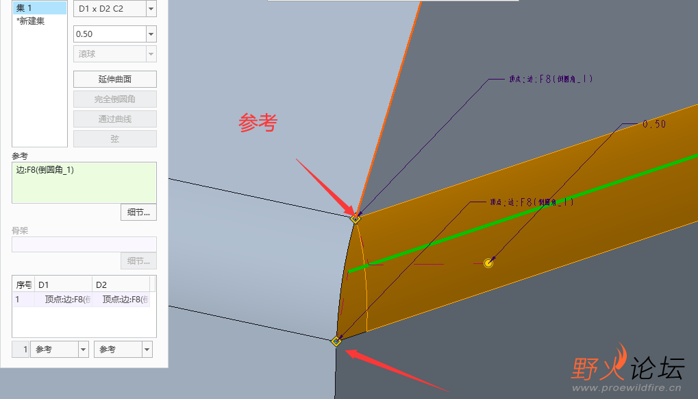

发表于 2023-8-11 14:46 | 显示全部楼层
倒圆角自定义,参考之前圆角的边、点

发表于 2023-8-11 11:15 | 显示全部楼层
想要线重合,两处圆角大小就要不一样。
本人学识渊博、经验丰富,内外风骚、效率恐怖,AUTOCAD、CAXA、proe、Solidworks无不
125
170
 楼主| 发表于 2023-8-11 11:30 | 显示全部楼层
zhgp0922 发表于 2023-8-11 11:15
想要线重合,两处圆角大小就要不一样。
好像不能精确重合啊

 楼主| 发表于 2023-8-11 16:06 | 显示全部楼层
20171207 发表于 2023-8-11 14:46
倒圆角自定义,参考之前圆角的边、点
非常感谢 学会了
