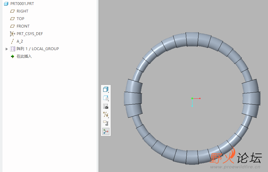

[求助] 大哥们,这个阵列用关系式这么做
44
发表于 2023-8-11 09:20 | 显示全部楼层 |阅读模式
44

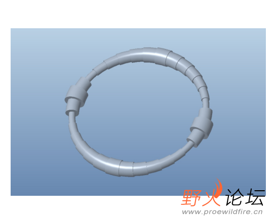

发表于 2023-8-11 10:05 | 显示全部楼层
貌似可以直径添加关系 用图形驱动

发表于 2023-8-11 17:40 | 显示全部楼层
试了下有点疑惑,旋转角度增量是10,
第5项旋转的起始位置有点诡异,尺寸上是10,
但实际位置好像是20.导致后续阵列重叠重复了,不知道哪里有问题。
如果直径数值5一直是递减或递增的就可以,如果同时有增有减,就会出现这种现象。
希望高手解惑下。

发表于 2023-8-11 20:44 | 显示全部楼层
尺寸阵列角度加圆的直径增量

发表于 2023-8-12 00:02 | 显示全部楼层
试了下,只会先直着阵列做出台阶轴,然后镜像两次,然后环形折弯

发表于 2023-8-12 10:39 | 显示全部楼层
在creo10中用旋转特征,进行尺寸阵列,然后再镜像做出来的

发表于 2023-8-14 14:39 | 显示全部楼层
直接用IF函数分段指定尺寸即可
if idx1==7 | idx1==9 | idx1==23 | idx1==25
memb_v=13
endif
if idx1==8 | idx1==24
memb_v=15
endif
ZL=1
if idx1<7
memb_v=d2+idx1*-ZL
endif
if idx1>=10 & idx1<=16
memb_v=d2-6*ZL+(idx1-10)*ZL
endif
if idx1>=17 & idx1<=22
memb_v=d2+(idx1-16)*-ZL
endif
if idx1>=26
memb_v=d2-6*ZL+(idx1-26)*ZL
endif
00111.prt.1.zip (102.48 KB, 下载次数: 12)
