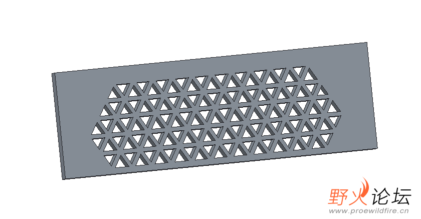

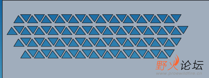

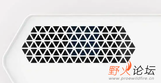

[求助] 这种散热孔该怎么画

有没有大神?

发表于 2023-8-10 15:58 | 显示全部楼层
填充阵列就可以了啊

发表于 2023-8-10 16:06 | 显示全部楼层
这个就算是最单纯的拉伸去除材料了。这个问题不应该问

发表于 2023-8-10 20:24 | 显示全部楼层
就是阵列就行了呀

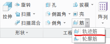

发表于 2023-8-10 22:53 | 显示全部楼层
用三次轨迹筋应该是比较快的方法。

发表于 2023-8-11 11:12 | 显示全部楼层
暗菩提 发表于 2023-8-10 22:53
用三次轨迹筋应该是比较快的方法。
轨迹筋,是怎么操作的啊

发表于 2023-8-11 12:13 | 显示全部楼层
轨迹筋的用法就是轨迹筋的用法啊,你是要问什么的操作用法?
左斜条画线做轨迹筋,右斜条画线做轨迹筋,中间平的画线做轨迹筋。因为CREO有自动捕捉平行功能,画平行线还是比较方便的。
对了,做筋的凹腔要是盲孔的,不能是通孔的,想要通孔形状需要把封闭的地方切掉,画时要预留余料。可以提前复制做个切除曲面。
