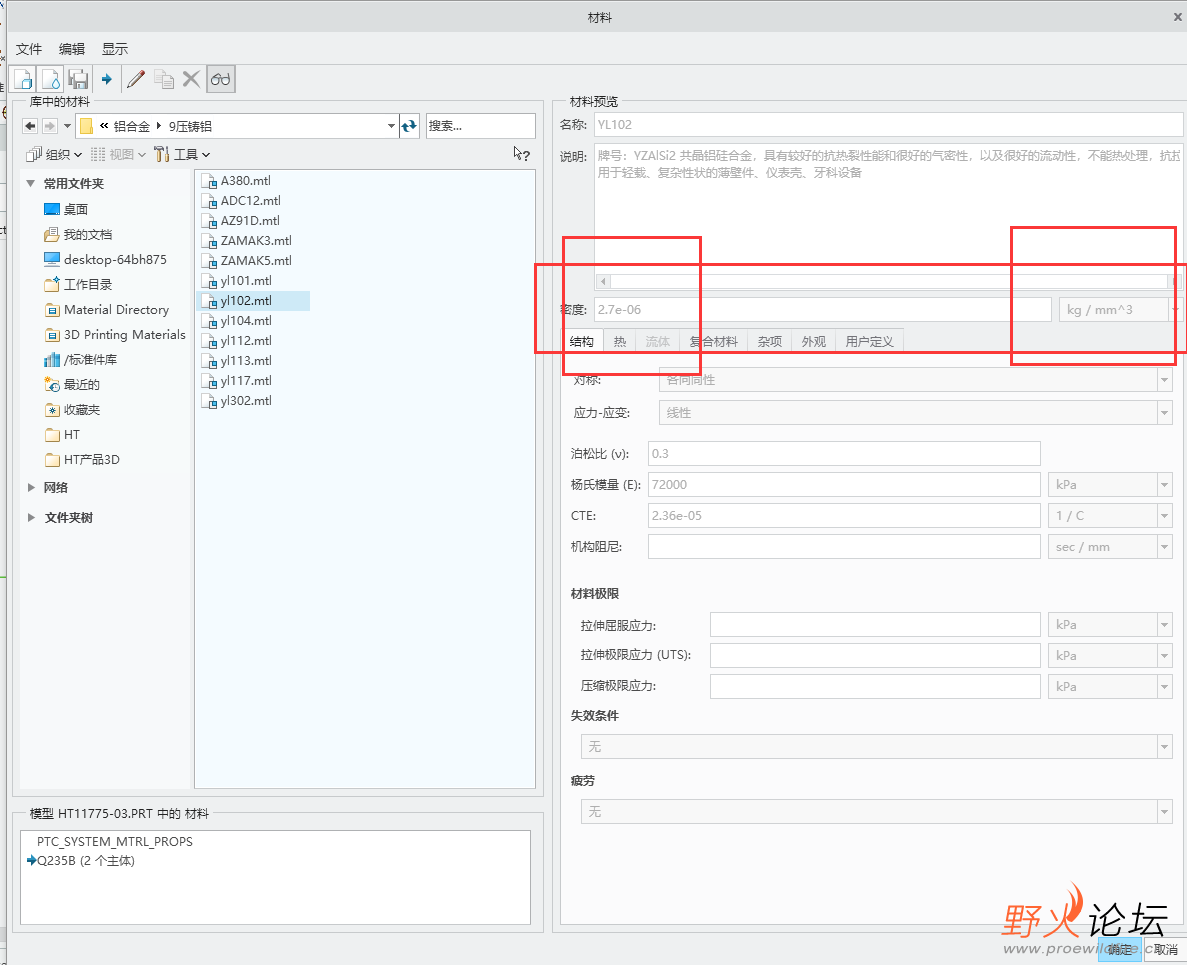

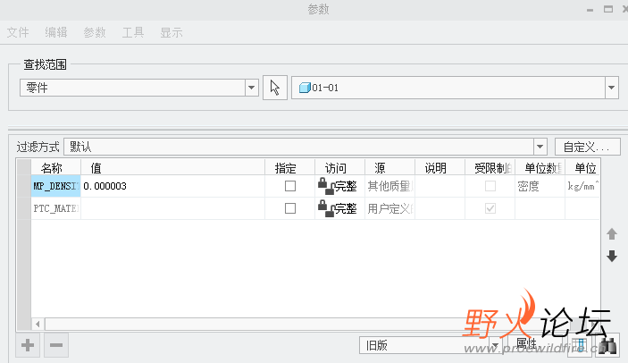

      参数中的实数,默认是强制保留6位小数。比如系统环境是kgmm单位下,铝合金密度是0.0000027,输完了会强制显示0.000003,而且会用这个数值计算重量,很不精确。请问怎设置能保留多点小数呢?

采用科学计数法,2.7e-6

又反复试验了下,输入参数无论是直接输入小数还是科学计数法,其实计算质量的时候都是按照输入的实际值计算的,但是输入小数或者科学计数法后,在参数窗口显示会自动跳回保留6位小数,参数窗口的小数位数能改吗

又试验了下, 这个窗口是默认保留6位小数,实际上会按实际值计算。只参数窗口显示永远都是6位小数,不知道怎么改

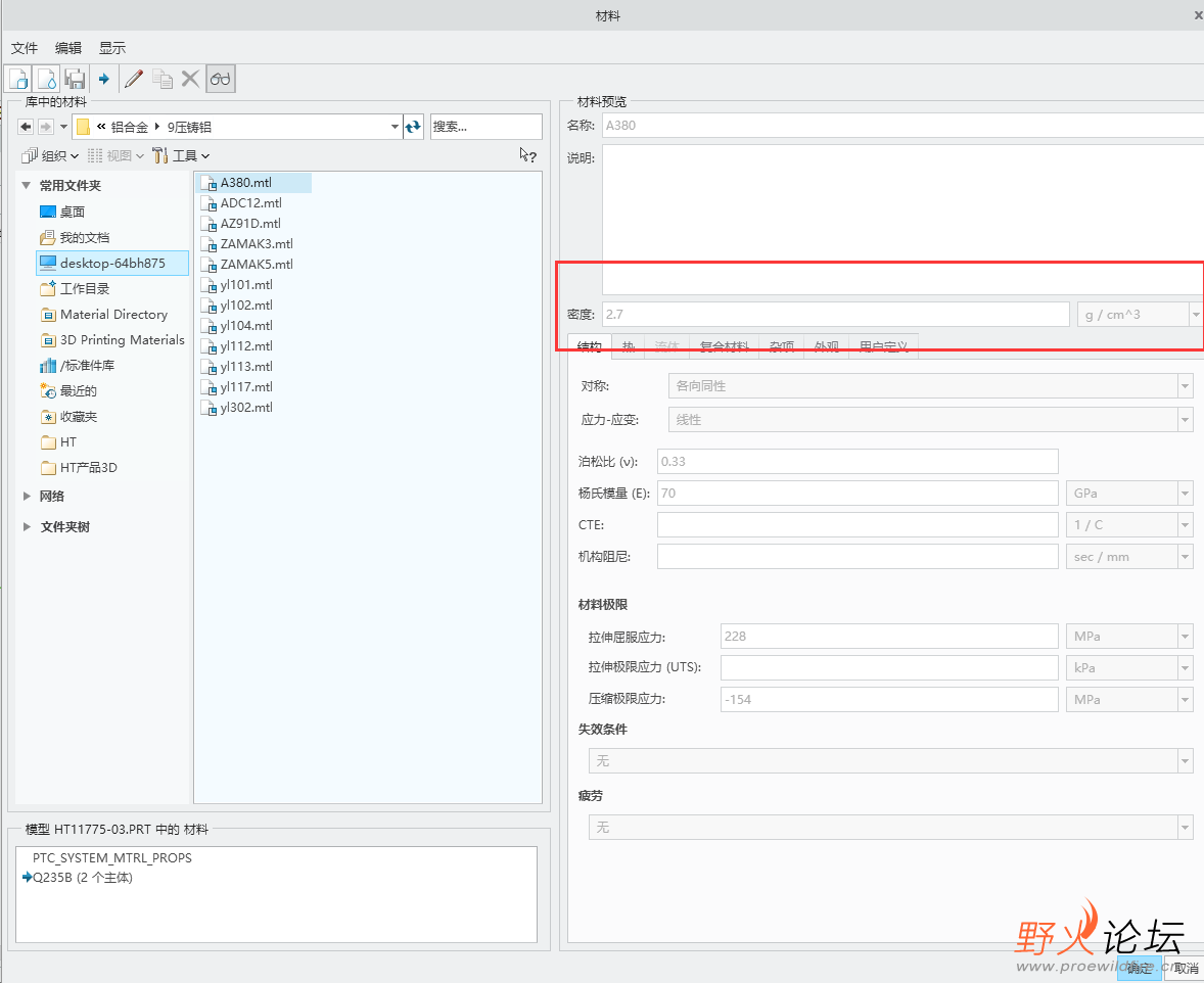

铝密度2.7e-6千克/mm^3,或2.7g/cm^3 或其它单位,零件密度都是在材料文件里设置好的
上面密度单位不同,数值不同,但是系统会根据你零件属性单位,自动转换的

可以设置part_density为2.78,在关系里添加mp_density=part_density/1000000,这样就不影响计算精度了
