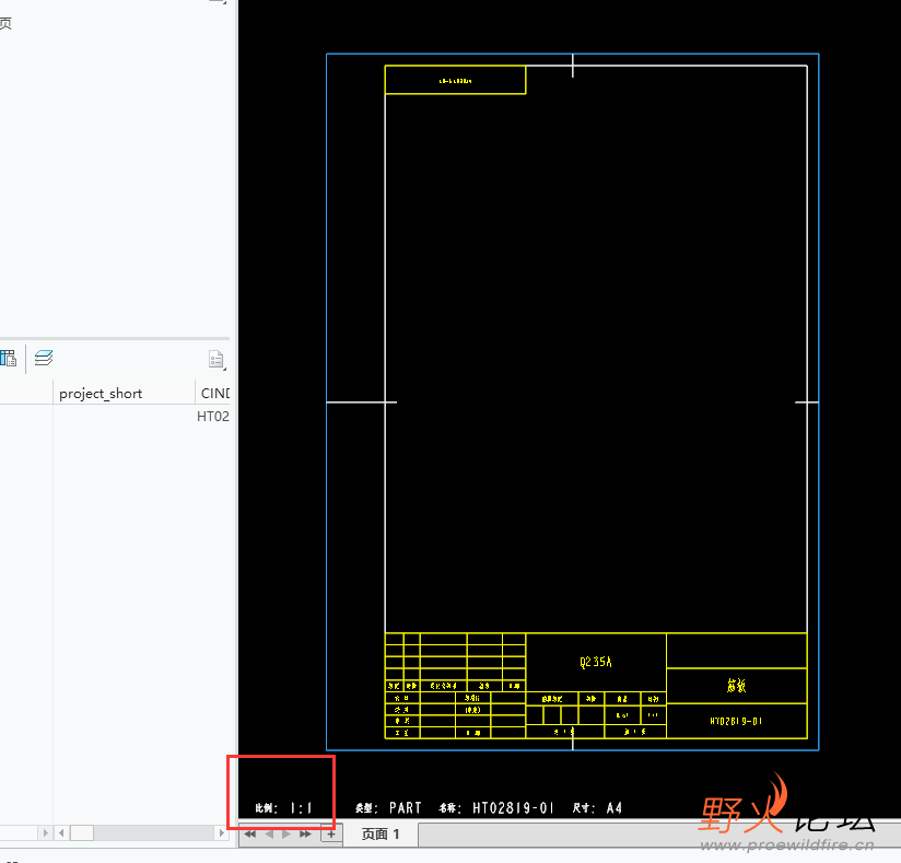

发表于 2023-8-9 22:39 | 显示全部楼层 |阅读模式
如题,如图,每次新建工程图,默认比例都是1:1,这样有个问题,都需要请问有没有什么方法修改,使他能根据模型外形尺寸及图框大小自动分配一个比较合适的比例,使视图都能放进图框内。我记得以前用proe的时候它会在你插入第一个视图的时候自动分配一个合适的比例。

发表于 2023-8-10 07:48 | 显示全部楼层
在绘图视图,比例和透视图选项,自定义比例,然后再调整视图到合适位置即可

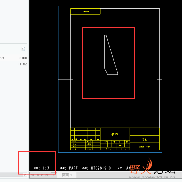

我在创建工程图时,先插入图框,比例是1:1
再插入第一个视图时,系统比例自动就变成1:3了,适合当前图框
绘图选项文件*.dtl文件,你改一下:

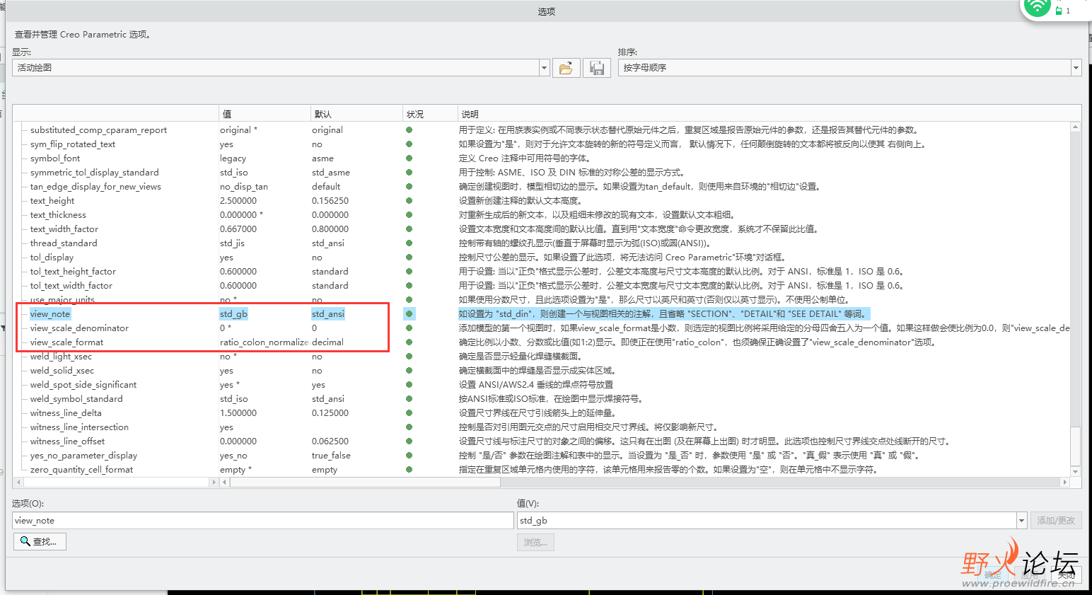

 楼主| 发表于 2023-8-10 22:01 | 显示全部楼层
再插入第一个视图时,系统比例自动就变成1:3了,适合当前图框 ...
不是你说的这个原因,是config.pro里面有一个选项:default _draw_scale被设置成1了,我把这句删掉就解决了。

发表于 2023-8-11 07:50 | 显示全部楼层
逐梦2020 发表于 2023-8-10 22:01
不是你说的这个原因,是config.pro里面有一个选项:default _draw_scale被设置成1了,我把这句删掉就解决 ...
9.0、10.0版本就没有你说的这参数default _draw_scale

599
发表于 2023-8-13 01:26 | 显示全部楼层
在congfig里找default_draw_scale。比例自己不会边都是自己修改了这个属性值。默认是-1,大于0就会固定比例了

发表于 2023-8-15 18:31 | 显示全部楼层
Promanor 发表于 2023-8-13 01:24
你这是输出时候的参数,不管用
你是对的,default_draw_scale这个设置为1.000 就默认为1:1了
