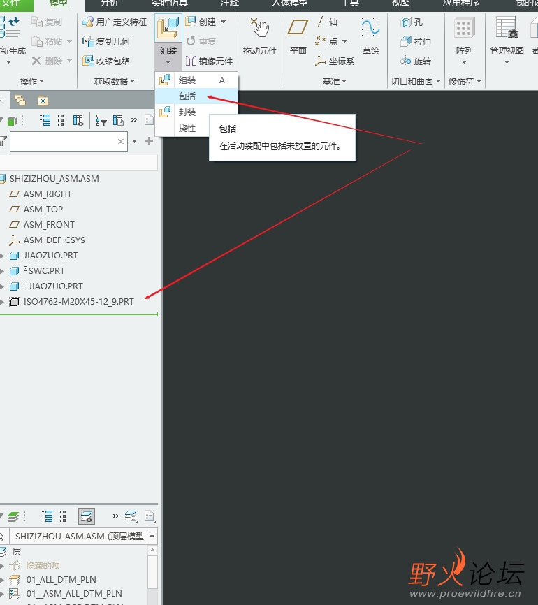

各位大师,图片里灰色图标的零件实际上是没有装配在组件里面,组件正常打开的情况下也是没显示出来的,请问一下这是如何实现的?

发表于 2023-8-9 20:38 | 显示全部楼层
组装下面的包括,可将需要的零件包含进组件。

发表于 2023-8-10 00:01 | 显示全部楼层

这个包括有什么实际意义呢,试了下在模型树里显示,但是实际没有装进来。
1142

发表于 2023-8-10 07:42 | 显示全部楼层
占位,或者当前没考虑好,位置待定,都可以用这个。

发表于 2023-8-10 16:09 | 显示全部楼层
如果要使用这个零件的时候是不是还需要重新再导入装配一次?

 楼主| 发表于 2023-8-11 21:46 | 显示全部楼层
我试了一下不用重新导入,直接重新编辑,选装配关系就可以了
