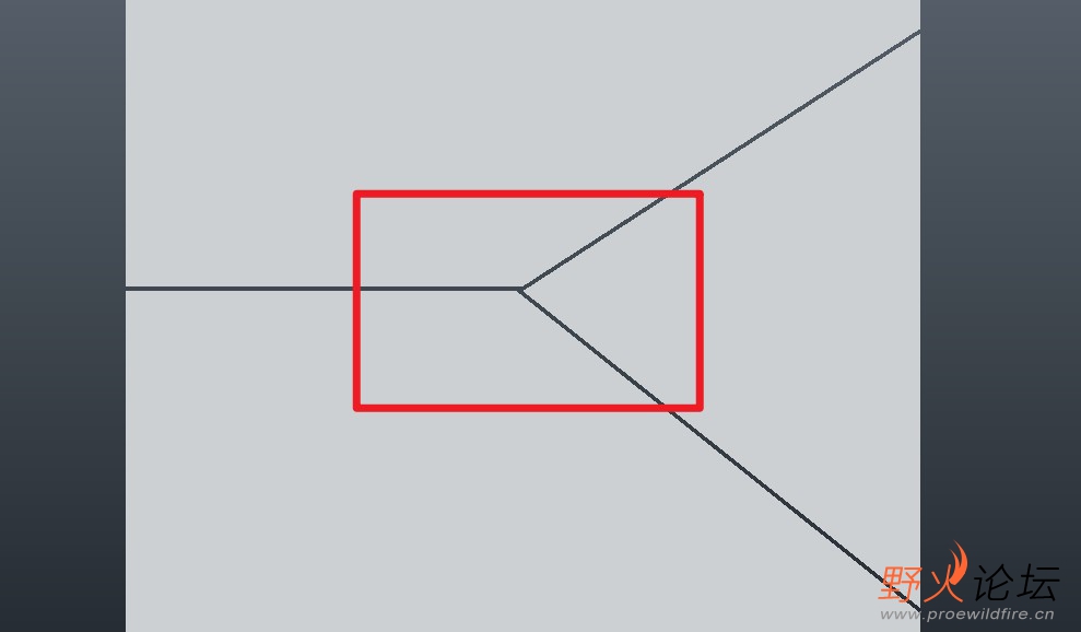

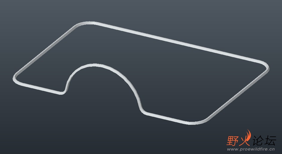

两个零件配合可以点胶,密封圈、超声焊接防水,如果拆件有这种分叉的拼接,怎么去做防水,另外这种三维状态的密封圈,防水效果如何

三维密封圈静密封是可以做到防水的,只要确保各处都能被挤压到 。拼接防水没遇到过

能达到什么等级,良品率怎么样

三维的IP67没问题,我以前做过类似的产品。三件拼接的建议中间做一整件硅胶,螺丝固定。

塑料 电子产品

所有的密封物品都需要压迫变形才能达到一定的密封效果,三块难度就上去了

7楼正解,IP66、67能达到,我们是产品塑料外壳防水,密封圈用的是硅橡胶,几乎不会失效。
