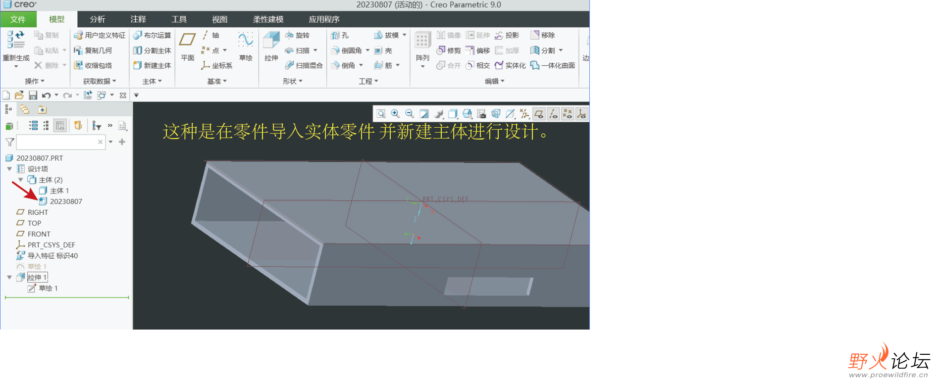

请问Creo 里面,在装配中新建零件,并在装配中进行零件设计 和
在零件导入实体零件 并新建主体进行设计。
1.    它们的主要区别是什么?
2.    哪种方式更有优势。

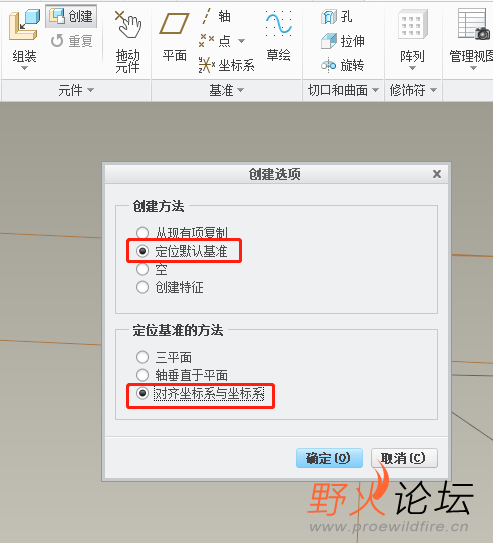

在装配中新建零件的好处就是;方便检查个部件之间的装配情况,一般都是先新建或者导入主体,注意的是,每个部件都必须创建自己的独立参考(平面,基准坐标)。零部件不多的情况下挺好用的。

装配里设计爆红率非常高我是吃过亏的 多主体安全一点 类似骨架模型

个人认为在装配里设计好一点.多次使用的零件调用比较方便,设计完成后单独零件出图方便,在画图时注意下参考基准,装配时注意下约束,基本不会出问题。尤其自上而下设计时必须注意。改图时爆红基本都是参考失效了

谢谢楼主的回复。 就是说主体不多的情况下,可以在装配里新建零件。 主体复杂的话,我同事叫我先创建独立的主体,然后用装配导入的方法再来画单独的主体。  谢谢
