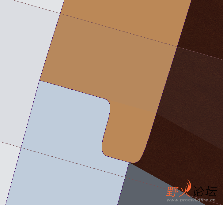

发表于 2023-8-7 15:31 | 显示全部楼层 |阅读模式
creo9.0使用具有拔模的偏移类型,做出来的止口为什么会带有弧度啊
 楼主| 发表于 2023-8-7 15:47 | 显示全部楼层
刚才摸索出来了,点击选项,侧边轮廓由相切改为直
