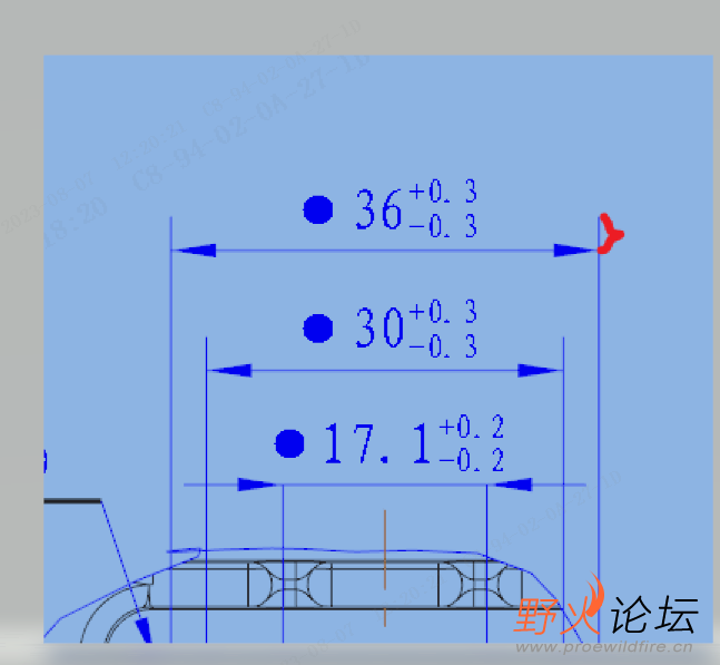

尺寸线的这个尺寸在哪里设置啊

  工程图——属性   修改  Witness_line_delta  选项即可。

你这尺寸前面的实心圆是怎么弄的

搜狗输入法里面的
