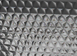

发表于 2023-8-7 09:52 | 显示全部楼层 |阅读模式

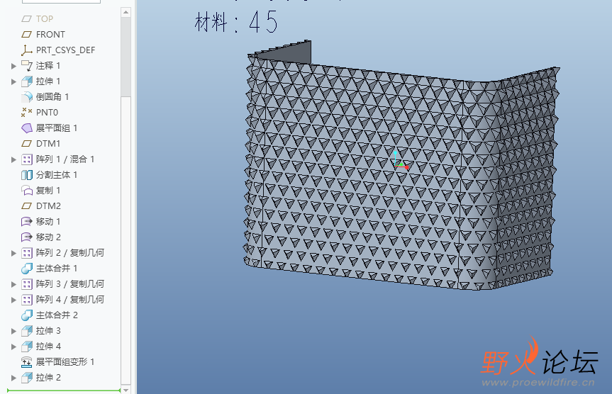

发表于 2023-8-8 08:44 | 显示全部楼层
纹理的基本单元可能不太对,思路可以看看参考下。
prt0001.prt.zip
564.51 KB, 下载次数: 9
售价: 1 金钱  [记录]
9.0版本的

 楼主| 发表于 2023-8-8 09:16 | 显示全部楼层
感谢已经画出来了
