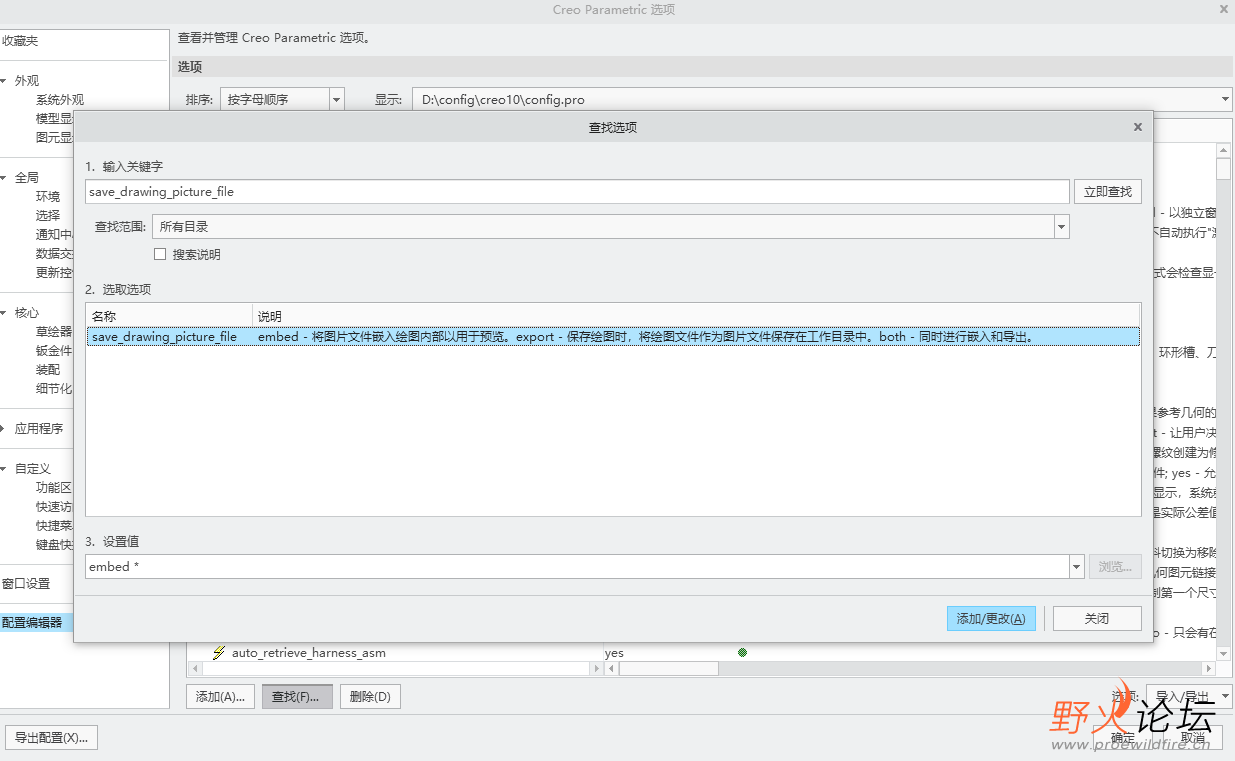

不小心在使用creo9.0和10是修改了config里配置参数,导致afx的钣金截面梁不能使用:
save_drawing_picture_file        这个参数
embed
不能选 both
其它两个我没试
