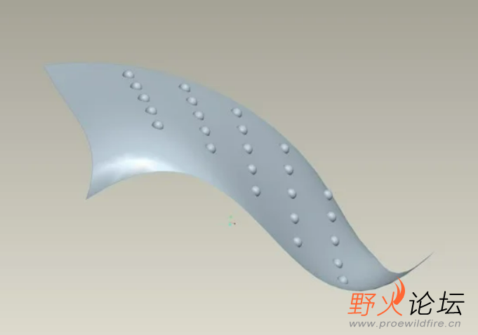

我自己做了一个操作起来比较麻烦,抛砖引玉,求大神赐教

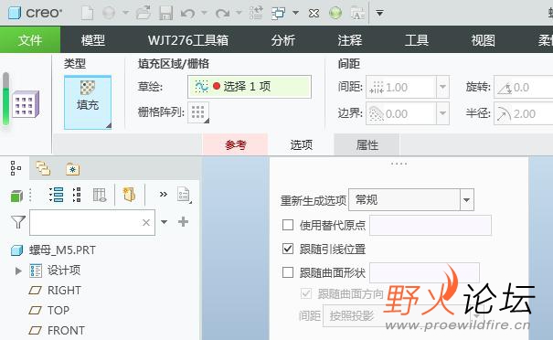

发表于 2023-8-5 17:13 | 显示全部楼层
阵列选“填充”》选项》跟随曲面形状
生活不易,全靠学习。
