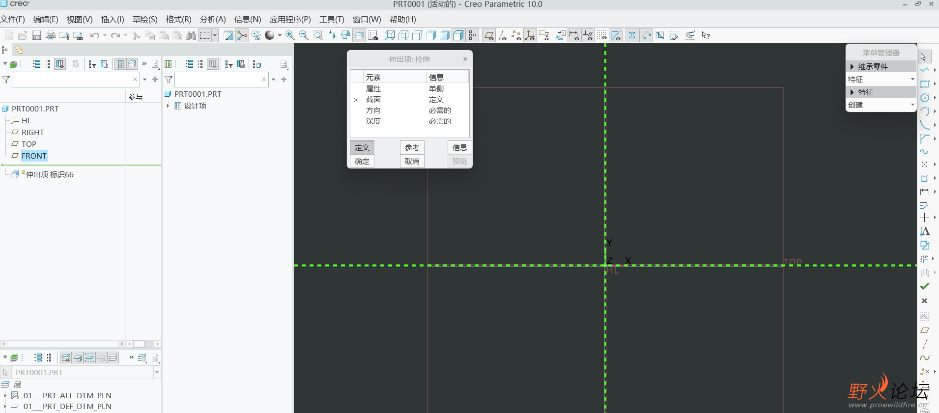

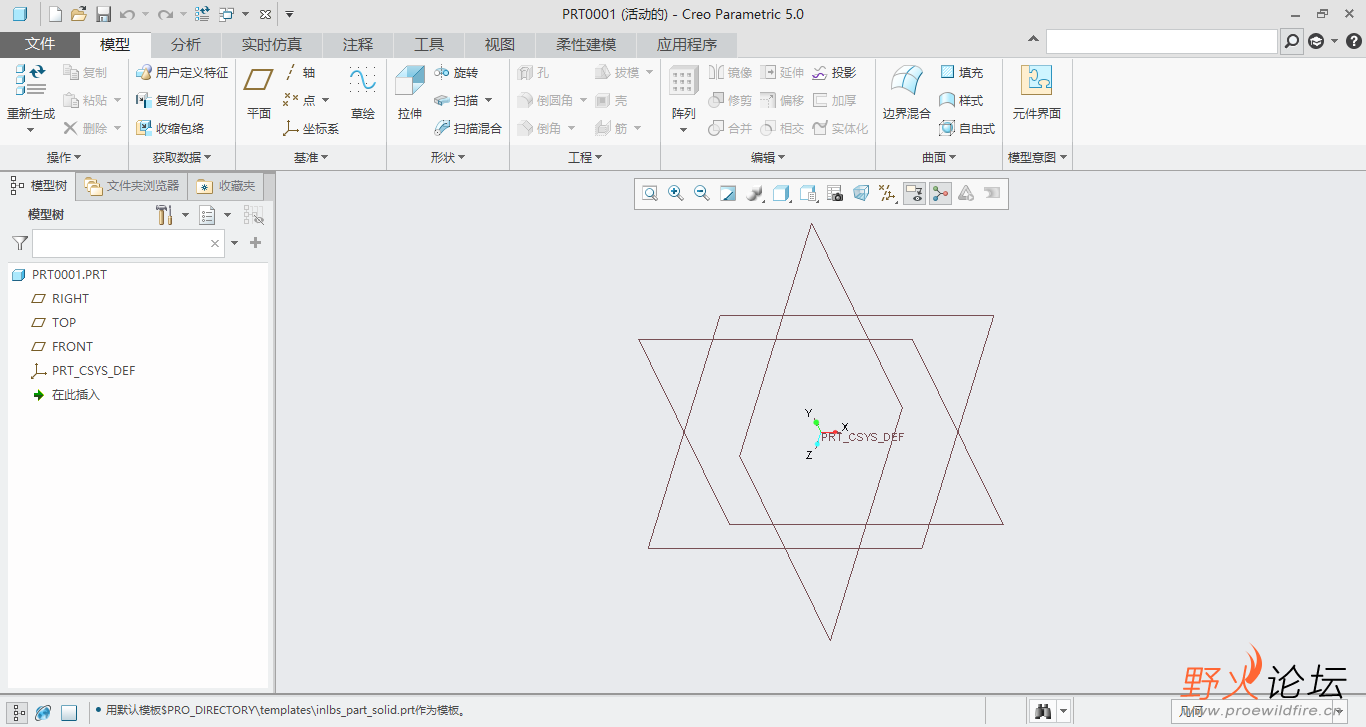

我现在的软件节目是这样的。如下图!!!如何改成第二张图片一样的节目。谢谢!!!
现在的样式
现在的样式
希望的样子
希望的样子

一个是CREO,一个是PROE,两个软件的界面完全不一样了都,选择一个使用吧,界面是换不了的了。

这是版本不同,为什么要换?
第一张是CREO5.0版本
第二张是PREO5.0版本
第一个是第二个的升级版,要想像第二张一样,直接安装PREO5.0就行。CREO不好用?

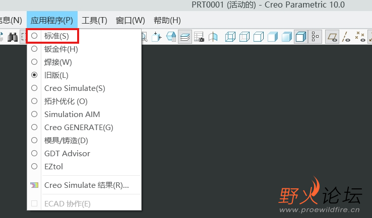

发表于 2023-8-5 20:11 | 显示全部楼层
这么多年了,你还是忘不掉它?
即使到了creo10,还是对你们这些老古董留了一手。
调出来后用瀑布菜单的命令创建一个特征即可穿越回去。
如果想回到新世纪,这里选择标准即可。
 楼主| 发表于 2023-8-6 18:56 | 显示全部楼层
godhlcs 发表于 2023-8-5 20:11
这么多年了,你还是忘不掉它?
不行哎!输入“旧版”那两个字根本没反应哦!不过还是谢谢你了
