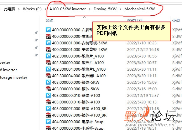

各位大神:
      鄙人遇到一个很奇怪的问题,就是CreoCreo工程图导出的PDF文件,会对这个PDF文件进行重新命名(公司要求所有图纸的文件名,不管是3D图还是2D图,格式都是料号+品名,因为料号是000.0000.000的格式,带“.”而Creo的文件名是不能有“.”的,所以需要改名称),重命名后,Creo就不能识别这个PDF文件了。

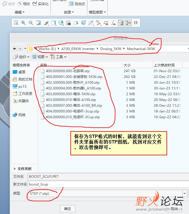

        我们设计好的产品,都会导出一个STP格式的3D图和PDF的工程图,发给供应商加工打样,根据样品组装的问题会对产品结构进行设计变更,变更后就要重新导出一个STP的3D图,和PDF工程图覆盖原来的图。

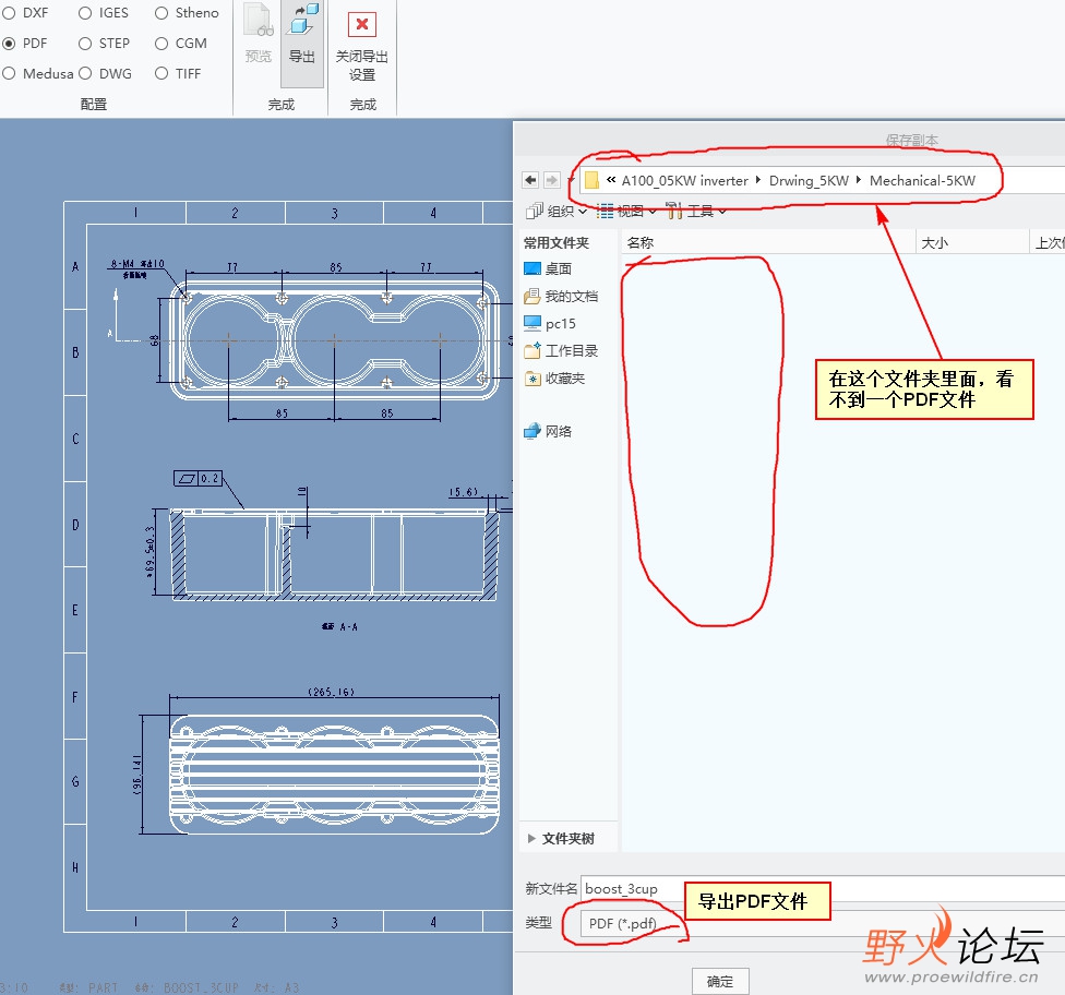

        重新导出STP文件时,能在文件夹里面看到原先的文件,直接双击原文件覆盖就可以了,但是导出PDF图纸的时候,就看不到原先的PDF图了(如果不改名就能看到),只能先保存好,然后手动到文件夹里面,去更改PDF文件名,手动删除原PDF文件,图纸多的话,非常麻烦。

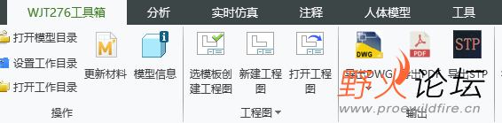

发表于 2023-8-5 19:12 | 显示全部楼层
用的插件不行,推荐使用WJT276工具箱!

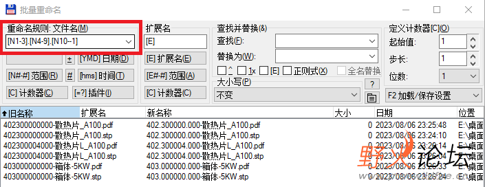

发表于 2023-8-6 22:17 | 显示全部楼层
我觉得3楼方法是个好思路。通过批处理或VB一键增加/删除文件名中的“.”
PDF导出前先运行把所有“.”都删除,这样可以新版覆盖旧版。
给供应商前再运行把所有“.”都加上,这样符合命名规范。
这个帖里4#正好有个类似的,是批量添加文件名尾缀“000”
批处理实现遍历指定目录及子目录下所有文件,删除旧版本文件
http://www.proewildfire.cn/thread-177914-1-1.html
(出处: 野火论坛)

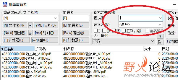

突然想起可以用软件,这是Total Commander的操作
加分隔符“.”
去分隔符“.”
