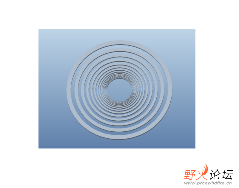

[求助] 这个用尺寸阵列怎么做

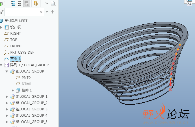

发表于 2023-8-5 10:05 | 显示全部楼层
按照截图步骤建模建模即可
289
428

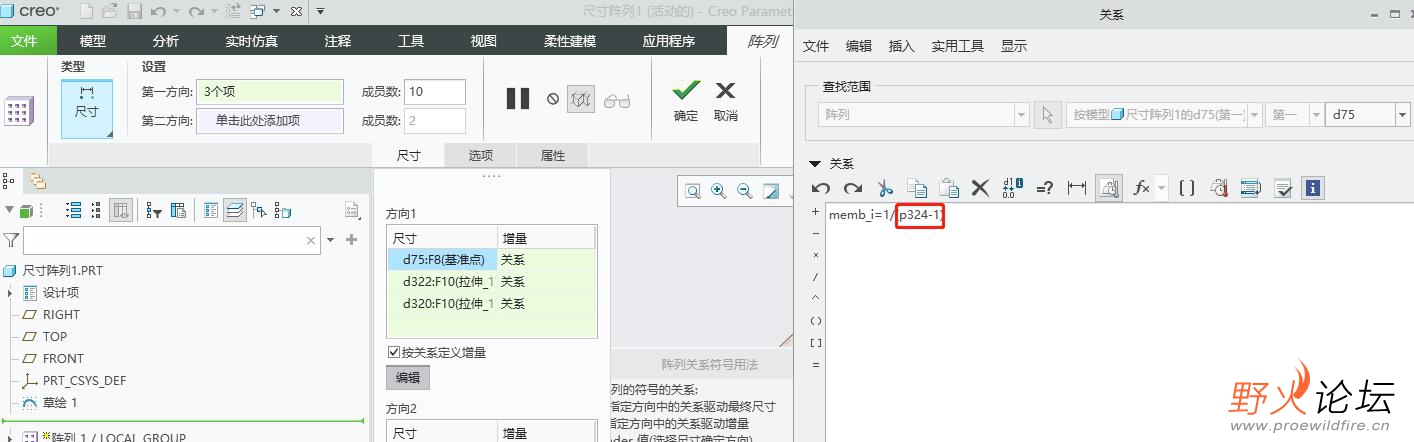

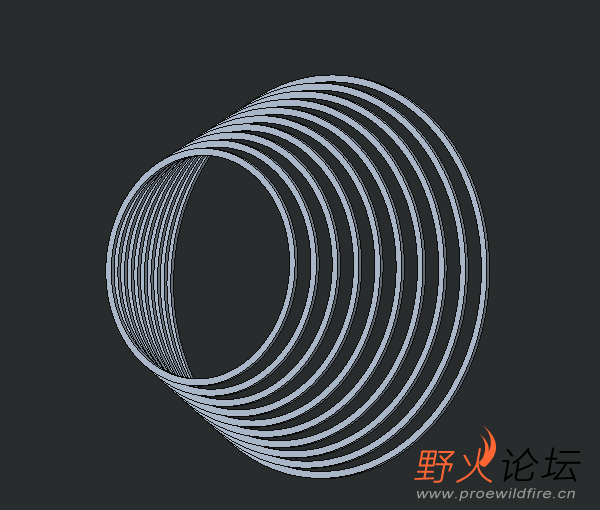

发表于 2023-8-5 10:44 | 显示全部楼层
方法多样,适合自己,或看需要的效果选择。
9.0版本
尺寸阵列1.prt.zip (113.83 KB, 下载次数: 21, 售价: 1 金钱)
生活不易,全靠学习。

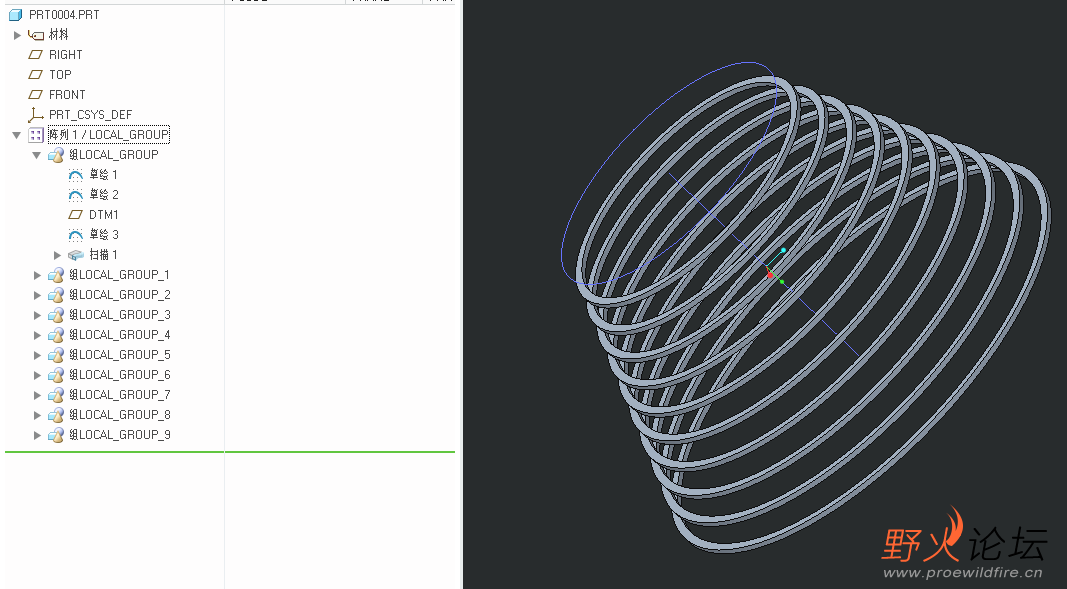

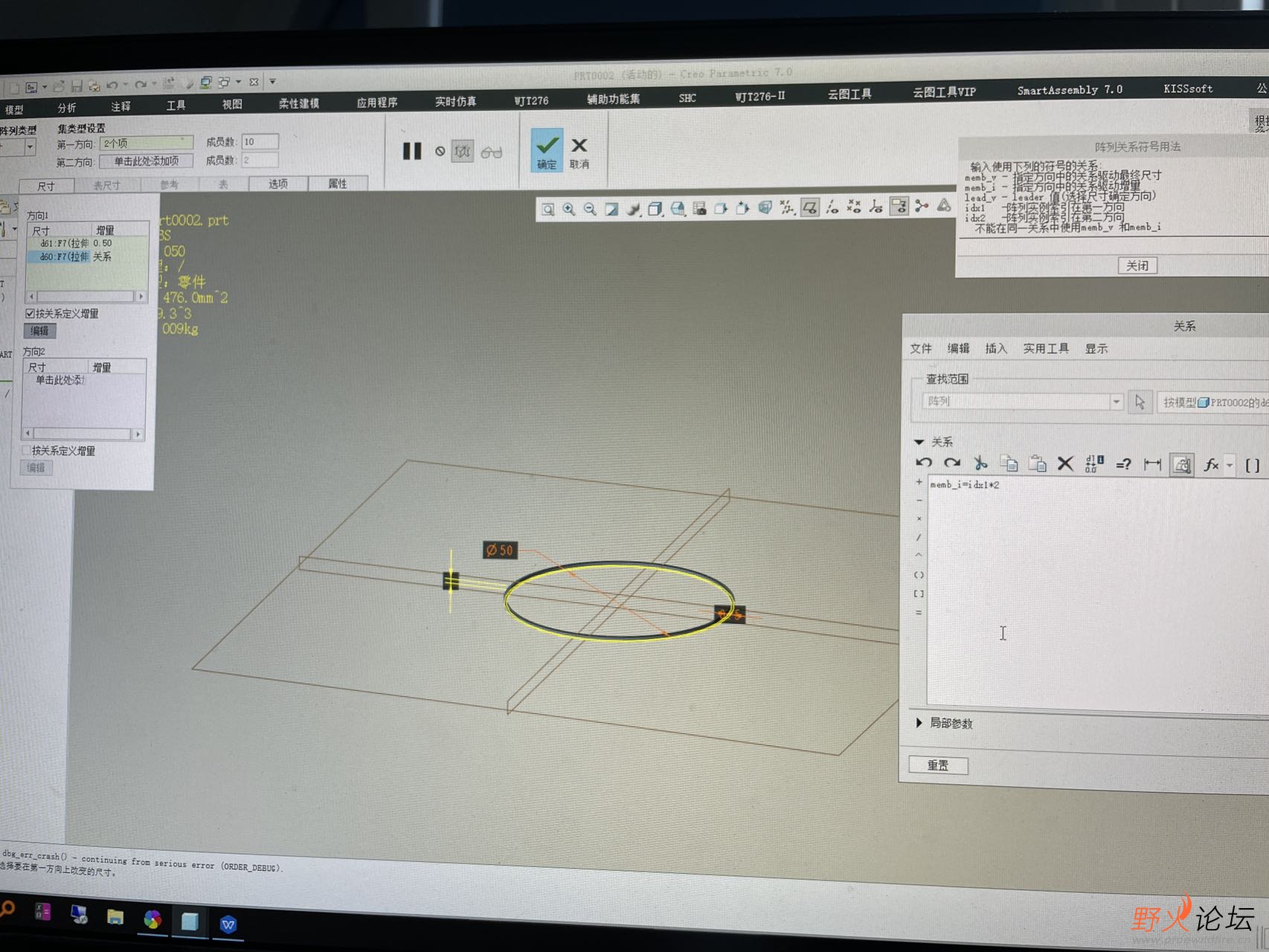

发表于 2023-8-5 13:12 | 显示全部楼层
尺寸阵列几年加关系
345
431
发表于 2023-8-9 11:47 | 显示全部楼层
请教一下,这里的P234是怎么来的?
289
428
发表于 2023-8-9 15:39 | 显示全部楼层
pw8848 发表于 2023-8-9 11:47
请教一下,这里的P234是怎么来的?
先随便阵列一次后,然后返回模型点击工具切换尺寸查看阵列数量的关系尺寸代号,最后再回去编辑阵列。
这个尺寸其实代表的是阵列个数。
生活不易,全靠学习。
345
431
发表于 2023-8-9 16:22 | 显示全部楼层
搞清楚了!非常感谢!
