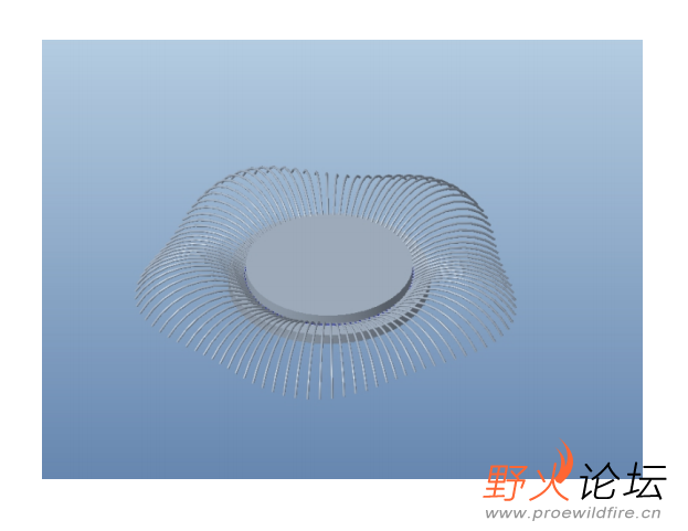

[求助] 大哥们,这个用尺寸关系式阵列有懂的吗

发表于 2023-8-5 12:03 | 显示全部楼层
应该差不多,细节自行调整就行。
9.0
尺寸阵列2.prt.zip (941.9 KB, 下载次数: 49, 售价: 1 金钱)

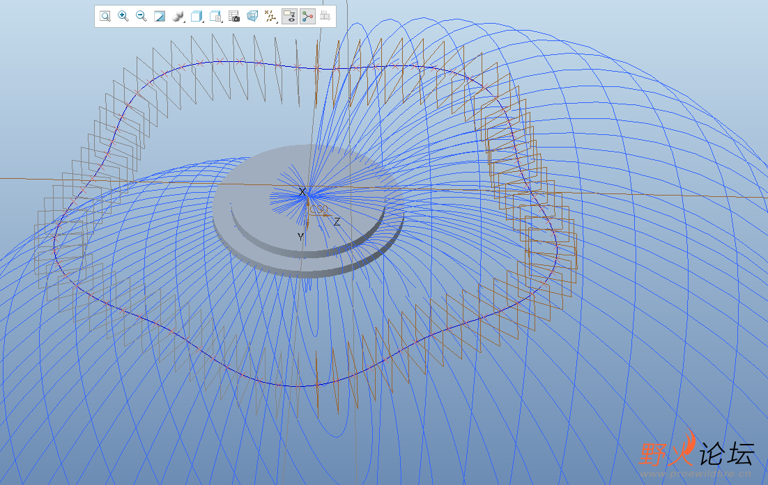

 楼主| 发表于 2023-8-17 10:52 | 显示全部楼层
LSSQYM 发表于 2023-8-5 12:03
应该差不多,细节自行调整就行。
微信图片_20230817103850.png 微信图片_20230817103945.png 大哥这个问题出在哪里
289
428
发表于 2023-8-17 11:32 | 显示全部楼层
huo158148 发表于 2023-8-17 10:52
大哥这个问题出在哪里
怎么多了这么多的弱尺寸,你把竖直的中心线删除了?
