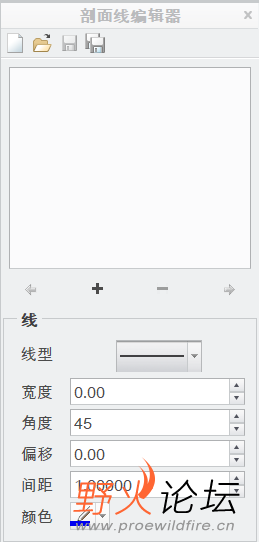

发表于 2023-8-4 17:20 | 显示全部楼层
要新建材质后在栏里输入对应名称就可以了,分配材料后,在部件和装配和工程图里建剖面就能显示对应的剖面线样式。
难道是想自定义剖面样式,可以试试剖面线编辑器。

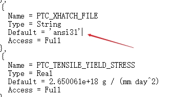

发表于 2023-8-4 20:58 | 显示全部楼层
在材料文件里面直接修改就可以了。

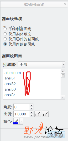

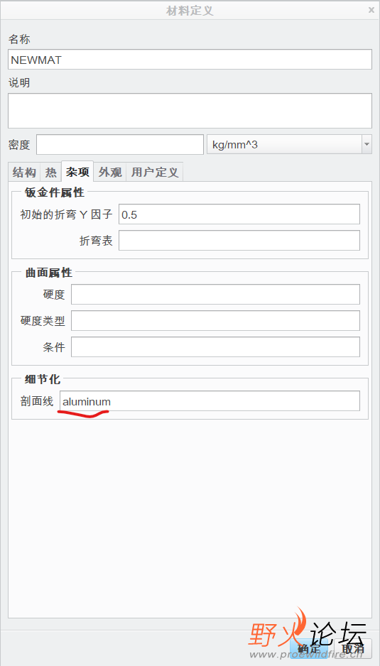

发表于 2023-8-7 10:40 | 显示全部楼层
zhaoyang520 发表于 2023-8-7 10:01
直接输入对应的剖面线名称就行是吗,工程图是直接显示自行设定好的剖面线吗
薜定谔的是的。
