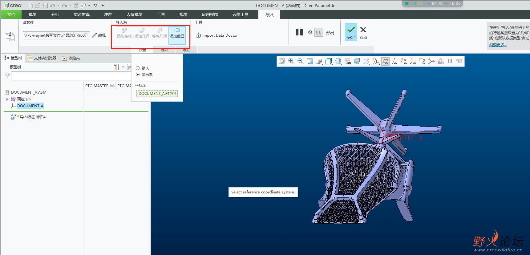

如图,请问怎样将这些曲面组转成实体。这些曲面组在装配体中,没有在零件里边。

一般的破面我会修补的,主要是这些曲面是在装配体中的。我打开IDD他没有转成实体的选项

 楼主| 发表于 2023-8-3 16:53 | 显示全部楼层
如图,添加几何和添加主体选项都是灰色的

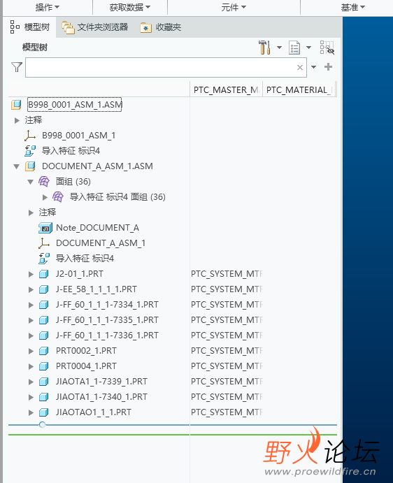

410
547
 楼主| 发表于 2023-8-3 16:55 | 显示全部楼层
鱼与鱼与驴 发表于 2023-8-3 16:53
如图,添加几何和添加主体选项都是灰色的
在零件中的曲面,添加几何和添加主体选项都是亮的

402
671
发表于 2023-8-3 17:20 | 显示全部楼层
是装配里的参考曲面,不与零件有父子关系,删掉也没关系

发表于 2023-8-3 18:15 | 显示全部楼层
可以把破面缝合起来
