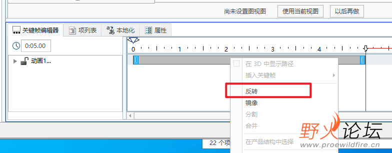

请教各位大神,这PTC Creo Illustrate 6.0和6.0以下的版本动画调好帧后,可以反转帧,为何6.0以上的版本不能反转了,每次弄完动画后,反转都是灰色的,新版本要怎么操作才能反转?
6.0的反转可选
6.0的反转可选

发表于 2023-9-3 13:42 | 显示全部楼层
加了淡出淡入就不能反转

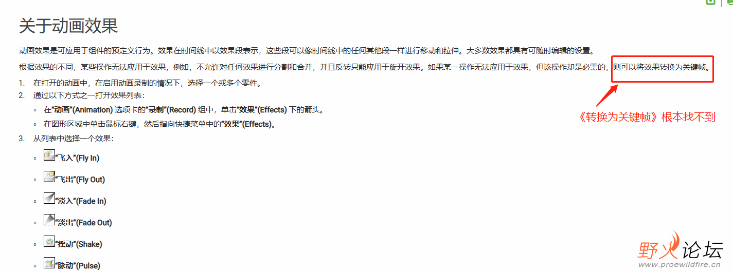

发表于 2023-9-3 15:18 | 显示全部楼层
我用的9.0版本
这个转换为关键帧根本找不到
这个转换为关键帧根本找不到

 楼主| 发表于 2025-7-17 12:52 | 显示全部楼层
是啊,咋办呀,捉急
xiajinkai 发表于 2023-9-3 13:42
加了淡出淡入就不能反转
之前的版本都可以,不知是怎么回事,谢谢大神

发表于 2025-7-18 14:58 | 显示全部楼层
动画可以将效果转成《转换为关键帧》,可以反转,序列可以整个反转,后面找到了
