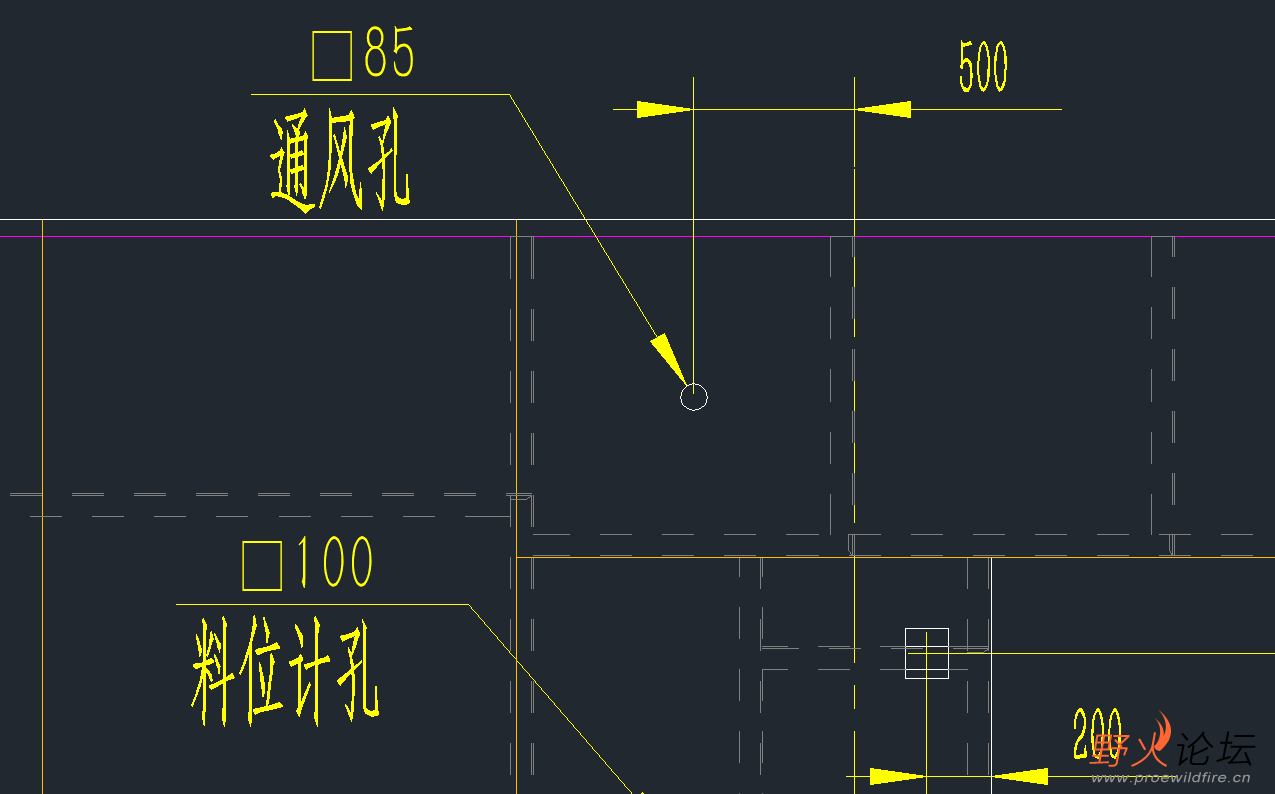

Creo5.0工程图转Dwg文件直径符号成方框,这个在哪里修改配置文件或者安装符号库

你的模板字体不要选仿宋体   选宋体就不会这样显示

如果对图纸没有什么特殊要求以及不需要更改的话,在绘图控制文件里面设置一下symbol_font 为legacy,转dwg时环境里面勾选【勾画全部字符】
