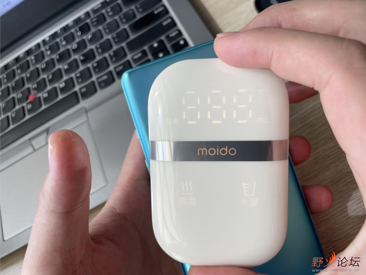

有个问题想请教一下做注塑的大佬,,IML工艺 文字透光是怎么做到单独一个一个图标透光的?这个东西手机打个光它就所有字都亮了,

里面再有单独的遮光导光

有实物就拆开它,不拆怎么会知道呢

1、遮光板;
2、单独显示灯条;
3、玄学加持

透明基体,上色加镭雕透明处
