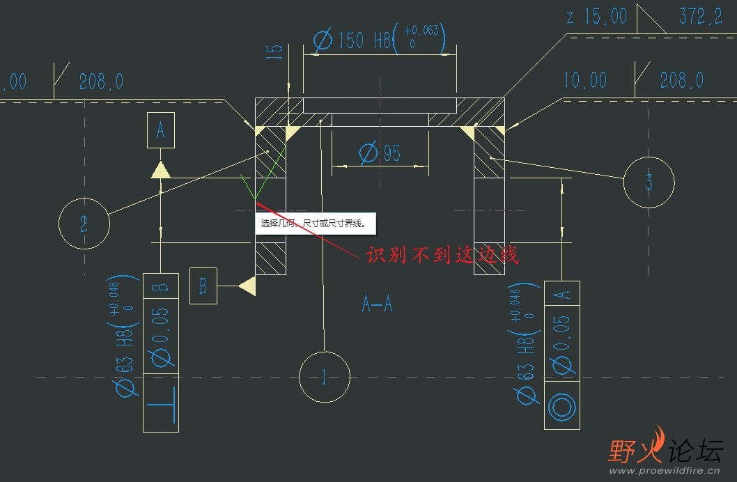

有些焊接件需焊接后再加工,但工程图中焊件装配体加工表面粗糙度标注怎么不了?只能标注在尺寸线上,奇怪了。在单个的零件图中则没有这样的问题,请大神们指点一下怎么在装配体相应表面上中标注粗糙度。

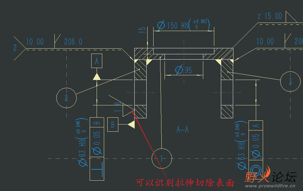

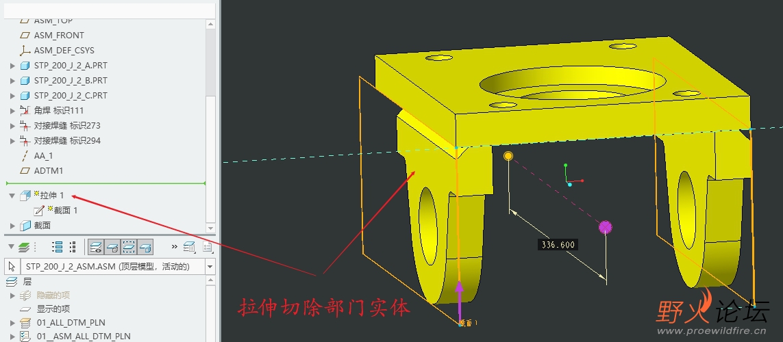

已解决。先分享我的做法。Creo认为既然是焊接件焊接后加工,那么加工切除的部分一定要在装配体里面切除,严格按照加工思路来。然后就可以在切除后的表面正常标注表面粗糙度了。这和其他软件思路很不一样,SW里面不管是零件的表面还是组件的表面,都可以标注。虽然有点反人类,但也强制理清了建模的思路。
