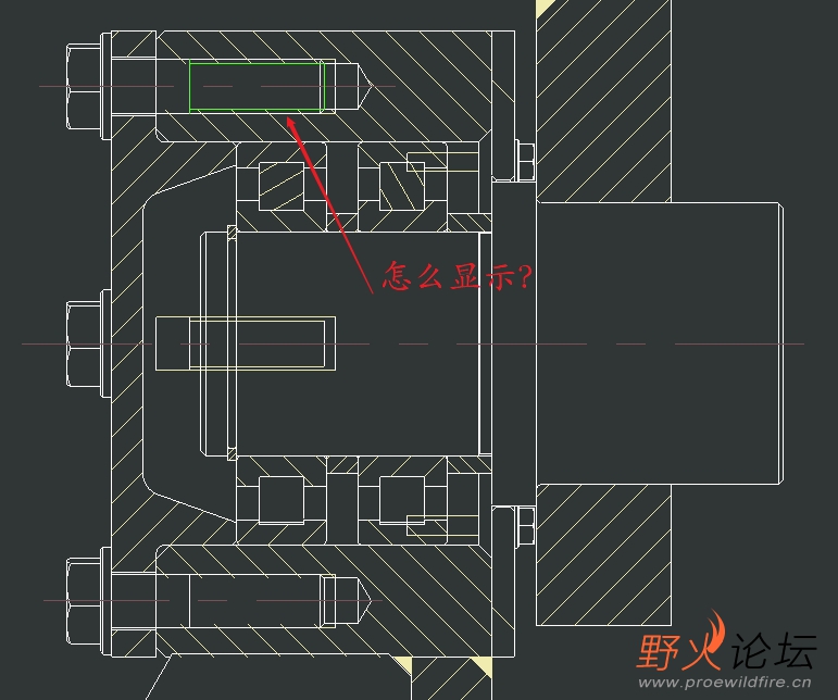

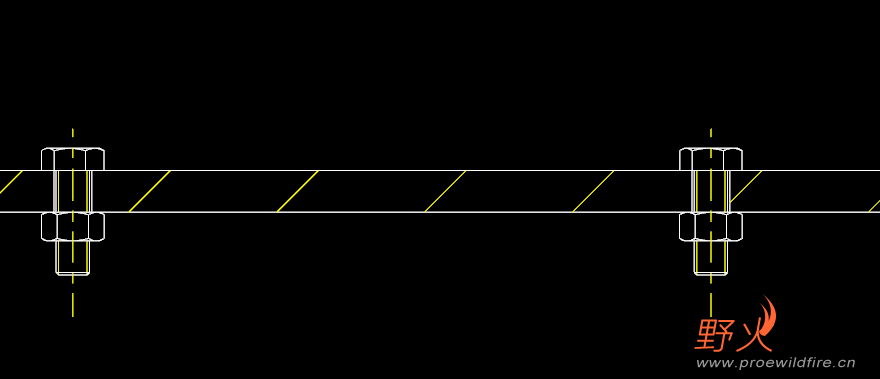

发表于 2023-8-2 18:59 | 显示全部楼层 |阅读模式
如题,在局部剖面图里的螺纹装饰线怎么删除或不显示?有的帖子说在零件图层里隐藏螺纹装饰面,但隐藏了所有的都没有了,需要的地方也没有了。如图如下:
976
1331
 楼主| 发表于 2023-8-2 19:09 | 显示全部楼层
完全剖则显示正常。

发表于 2023-8-2 20:49 | 显示全部楼层
选中不需要的修饰特征,右键“拭除”呢?

 楼主| 发表于 2023-8-2 20:50 | 显示全部楼层
shuoxuesha8128 发表于 2023-8-2 20:49
选中不需要的修饰特征,右键“拭除”呢?
一拭除则全部都拭除了。有些地方需要的也拭除了。

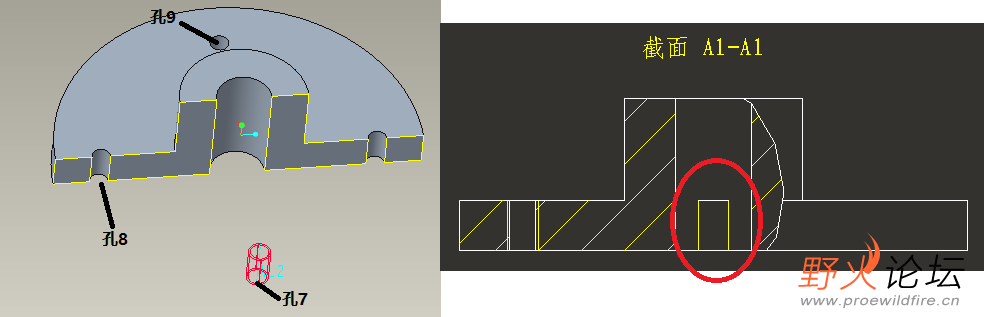

发表于 2023-8-2 21:08 | 显示全部楼层
半剖左侧,默认情况下是右侧这种显示

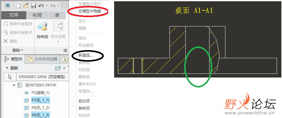

这时候从层里找到两个不想显示螺纹的特征,右键隐藏,或者新建层-选中层点击隐藏。就好啦

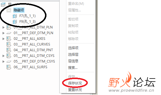

被隐藏的两个螺纹特征被放在了这里。记得关闭前保存图层状态【保存状况】。否则下次打开,两个特征又被恢复显示了
我个人电脑creo不怎么用,各种creo选项模板都没配置,你凑合看吧。

 楼主| 发表于 2023-8-2 22:15 | 显示全部楼层
感谢,就是把需要隐藏的孔在图层里面隐藏了吧。
166
277
发表于 2023-8-2 22:28 | 显示全部楼层
对的。不隐藏整个图层,精确隐藏要隐藏的特征

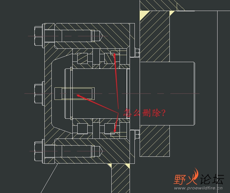

发表于 2023-8-3 12:18 | 显示全部楼层
使用SMARTXHatch 插件,可以做剖面中的标准件进行批量不剖处理
976
1331
 楼主| 发表于 2023-8-3 14:41 | 显示全部楼层
谢谢,不是标准件的就没有办法了
