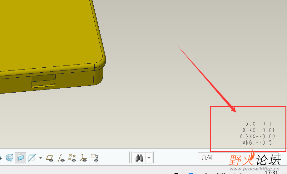

creo10.0新建零件界面,打开老图都会有这个,这个公差带怎么去除?

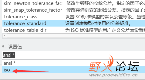

已有零件,还有模板,在属性  公差标准  修改为 ISO。

模板修改好后确实解决问题了,但是我另外一台电脑是没有动过的,也一直没有出现过公差带,  配置文件我一样配置的另外一台就不行还是显示这个公差带.

Config 里加入这一行,tol_display no

我好像一直是加这个参数的,只是不知会影响工程图模块标尺寸的公差显示不?
