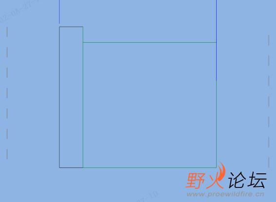

请教各位,这两种轮廓线的粗细是调哪一个
109
195
 楼主| 发表于 2023-8-2 17:48 | 显示全部楼层
在drw中确实有一部分不一样的线条

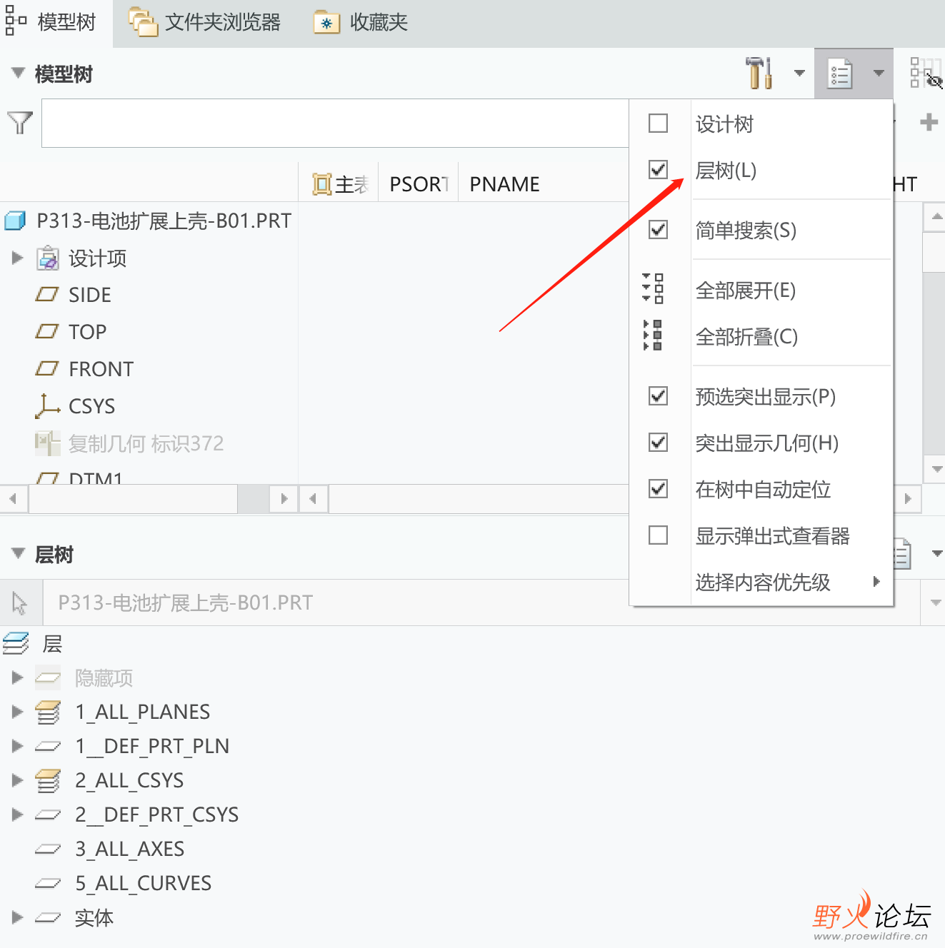

发表于 2023-8-3 09:34 | 显示全部楼层
在零件里,新建层树,把所有曲面放进去,然后隐藏层就可以了

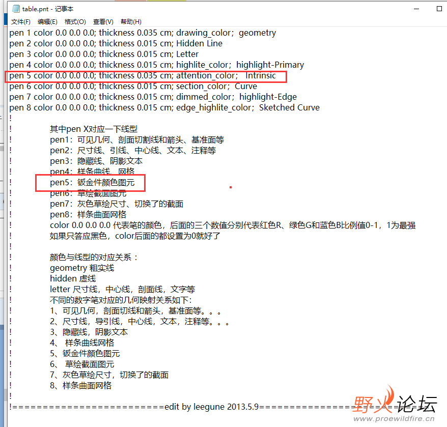

发表于 2023-8-3 12:30 | 显示全部楼层
你这是钣金件,有一个面是驱动面,在工程图里显示是绿色,需要在笔宽文件里规定,笔宽
243
291
发表于 2023-8-3 13:42 | 显示全部楼层
5楼正解,不过设置完之后你还要在config.pro文件里面加上路径,例如:pen_table_file D:\Program Files\PTC\Creo 8.0.0.0\Common Files\text\table.pnt
