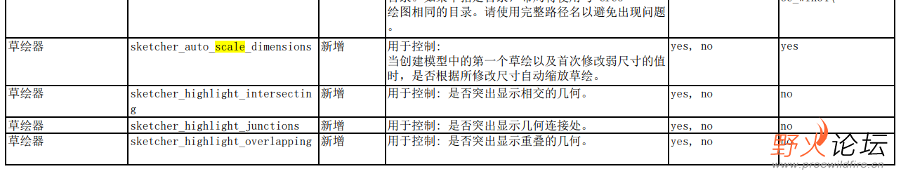

最近发现creo9草绘新的便利功能:
(1)新建零件建模-草绘:绘制简单轮廓,如内四方铜钱轮廓(假设目标图形:内四方边长100,外圆直径300)
(2)画完后,系统自动给出的尺寸有可能是:内四方边长20,外圆直径50
(3)双击边长20尺寸,修改为100,然后外圆会自动比例放大至250,依然保持铜钱外圆大、内孔小的基本格局。
(4)但用creo7就不是这样,上述步骤(3)修改20尺寸至100后,外圆依然是50,变成了外圆小、内孔大的格局,有时候变形更没法看
请问:creo9的这个功能是特有的,还是低版本有什么设置不对导致了上述现象?

发表于 2023-8-2 15:54 | 显示全部楼层

Creo5.0 修改尺寸的时候右键加上锁定比例就可以实现一起变化
