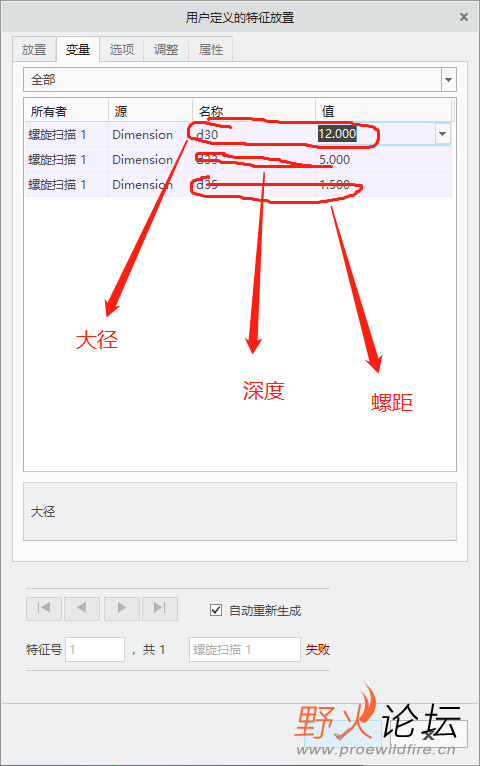

插入内螺纹是螺旋扫描出来的,不是修饰螺纹,以前做特征模板,建模的时候直接插入,再慢慢修改,现在忘记了,所有请教一下大家,当然最好改成参数化的

做了个UDF,主要的三个参数改不了提示,截图说明了,你试试
插入UDF的时候就可以直接设置     大径  ,   螺距   ,深度  其他数值是根据螺距自动关系式生成
