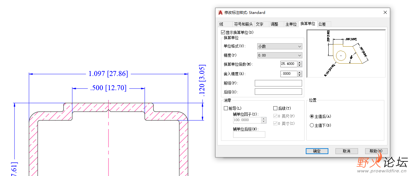

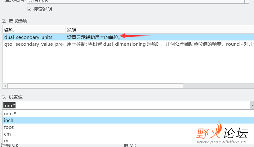

CREO标注尺寸,怎么设置显示英寸和毫米
标注尺寸怎么同时显示英寸和毫米
标注尺寸怎么同时显示英寸和毫米

发表于 2023-8-2 09:03 | 显示全部楼层
看图
386
557
发表于 2023-8-2 09:08 | 显示全部楼层
看图操作

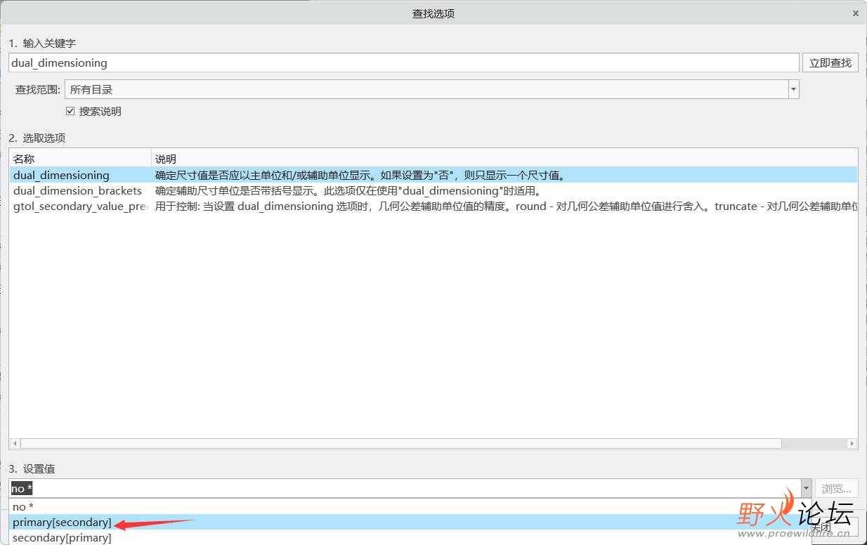

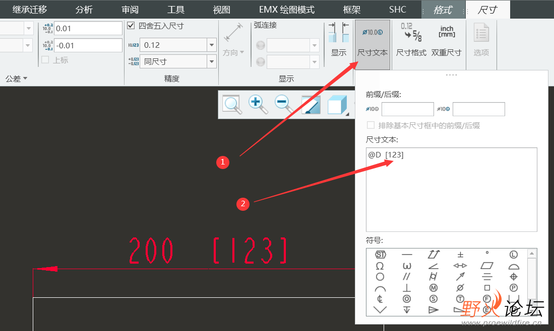

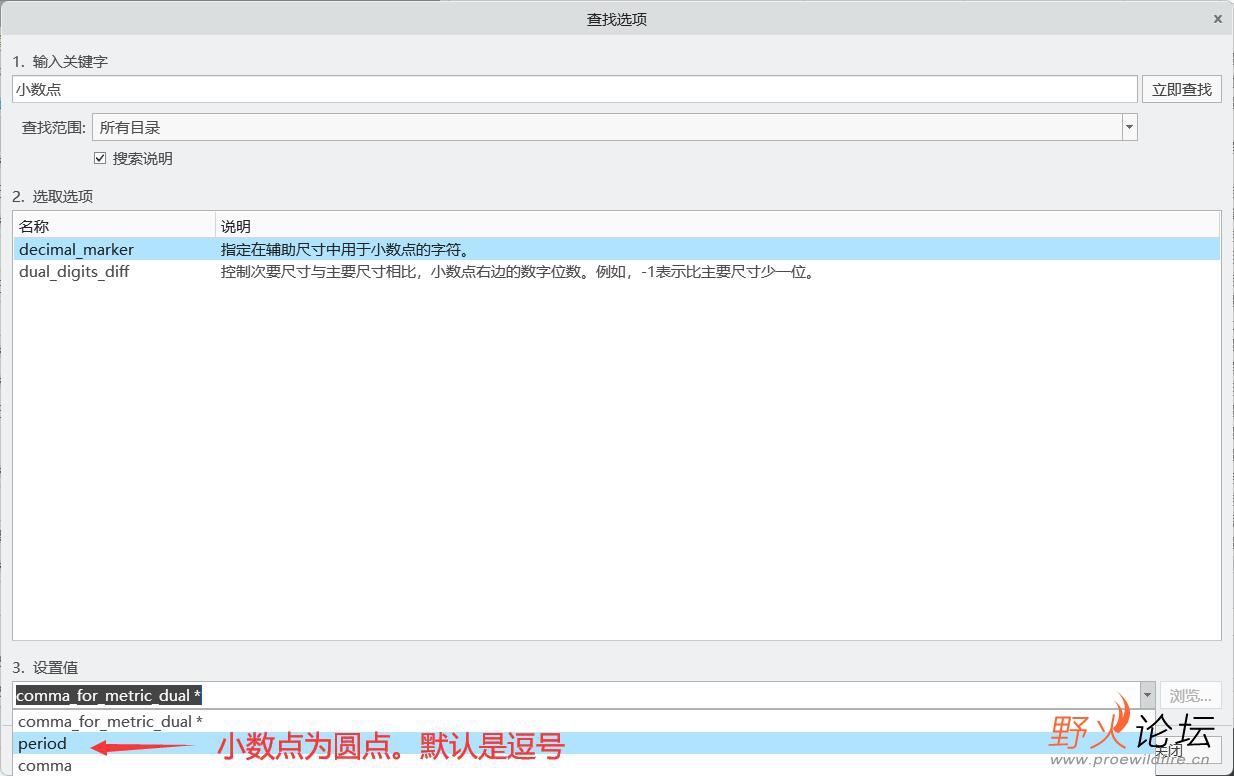

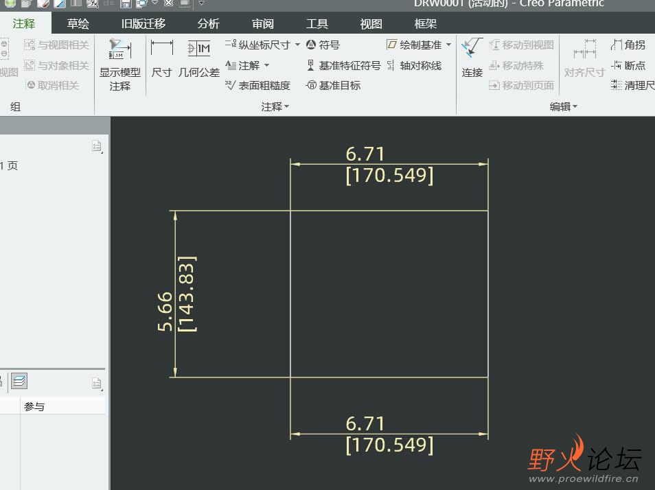

发表于 2023-8-2 09:50 | 显示全部楼层
2楼是autocad的
3楼是自己换算后手动输入吗?
creo里是可以实现的。
操作如下,先要设置几个参数。

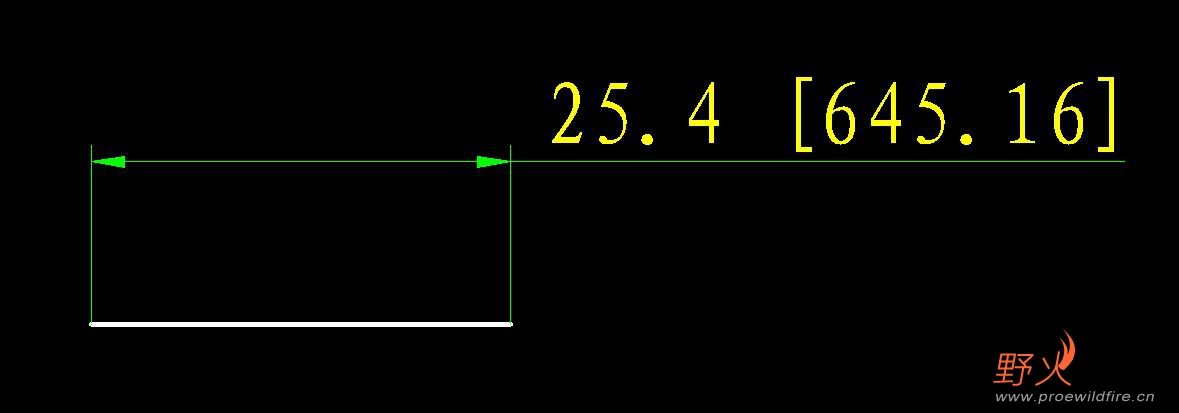

 楼主| 发表于 2023-8-2 16:13 | 显示全部楼层
godhlcs 发表于 2023-8-2 09:50
2楼是autocad的
3楼是自己换算后手动输入吗?
非常感谢三楼的帮助,能在这论坛里面学到好多东西, 一楼用CAD标注我知道,用CREO出图就不想转CAD里面弄,只能和二楼一样手动输入还要计算就比较麻烦。

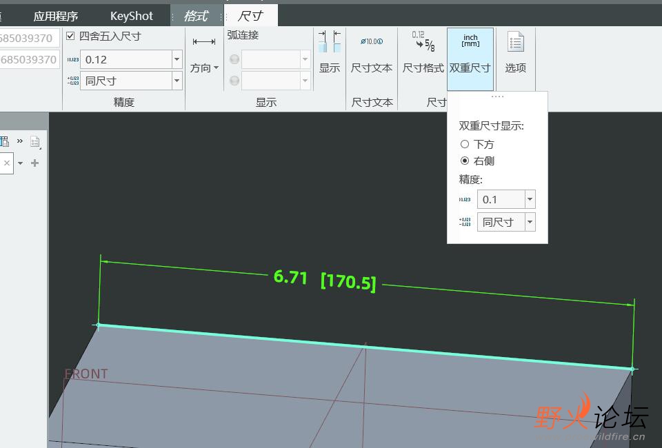

发表于 2023-8-2 20:07 | 显示全部楼层
2楼是autocad的
3楼是自己换算后手动输入吗?
请问一下,有没办法实现,某几个尺寸显示公制、英制,,,其他尺寸不变。
我之前试过,一改配置,就全部显示双尺寸了。

发表于 2023-8-3 09:23 | 显示全部楼层
我之前试过,一改配置,就全 ...
看到三楼里的那个双重尺寸没,选择你要改的尺寸,点它修改就行
