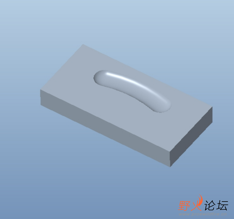

[求助] 大哥们,这图是怎么画的

发表于 2023-8-2 08:44 | 显示全部楼层
扫描切除
209
243
发表于 2023-8-2 08:45 | 显示全部楼层
创建一个曲面,然后实体化切除
87
93
发表于 2023-8-2 08:55 | 显示全部楼层
创建实体后  在需要做效果的地方创建曲面  实体化切除材料  两边倒一下圆角
567
788
发表于 2023-8-2 10:40 | 显示全部楼层
拉伸圆角貌似也可以
89
发表于 2023-8-2 10:53 | 显示全部楼层
拉伸一个弧形的跑道圆然后倒圆角
212
235
发表于 2023-8-2 12:32 | 显示全部楼层
合并切除也行
92
102
发表于 2023-8-3 16:44 | 显示全部楼层
画一个跑道圆,拉伸切除后再倒角
