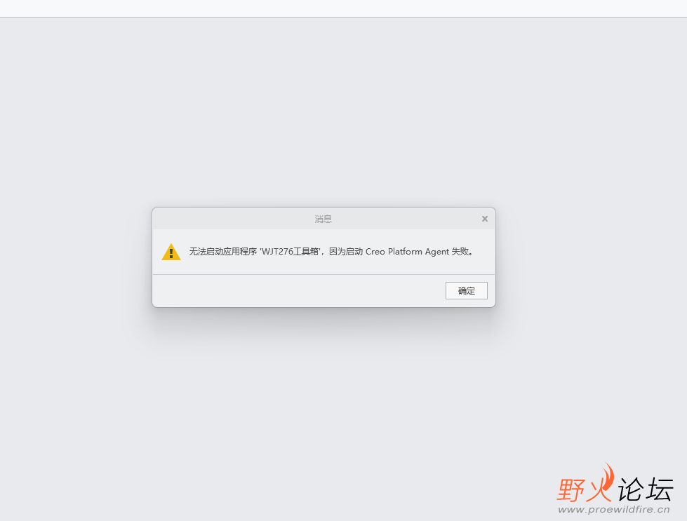

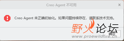

如图,刚升级10.0.1.0所有插件都打不开,提示Creo Platform Agent失败,大神们怎么破?

发表于 2023-8-1 22:41 | 显示全部楼层
你的电脑是什么系统,之前装的是CREO什么版本?

发表于 2023-8-2 07:45 | 显示全部楼层
我的WIN7系统也有这种情况,但WIN10系统没问题。
另外WIN7内置浏览器不可用,WIN10正常可用。
我在网上搜了很多方法都不能解决。

 楼主| 发表于 2023-8-2 09:23 | 显示全部楼层
WIN11,之前装的10.0

966
1316
发表于 2023-8-2 10:06 | 显示全部楼层
这个版本会影响到其他版本,没装这个版本之前,9.0.5的版本一切正常,装了这个版本后,就出现楼主的问题了。9.0的版本里面有个特征识别,之前可以用,现在一点直接崩溃。10.0的特征识别却可以正常使用。

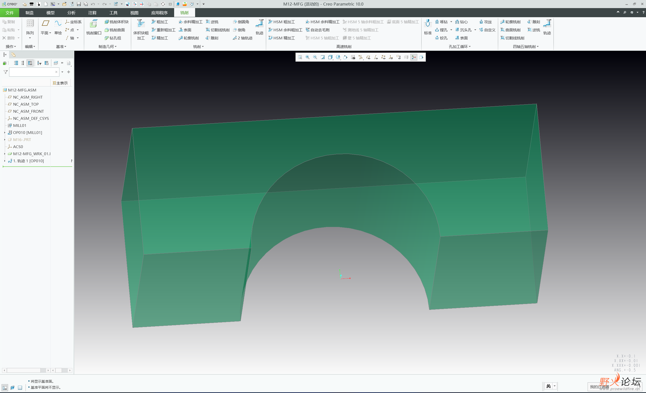

发表于 2023-8-2 10:23 | 显示全部楼层
一切正常无任何问题 但是我从来不用任何插件,但是新增的功能好像PTC没有给许可

发表于 2023-8-2 15:15 | 显示全部楼层
把所有的卸载重新装  ,从低版本开始往上装就好了,我是这样搞得  win10和win7
