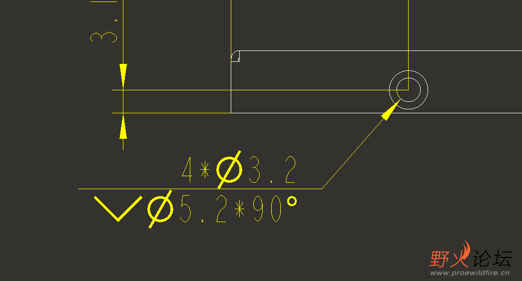

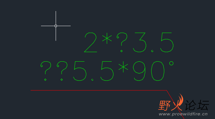

图纸没有符号CREO到CAD后

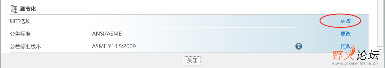

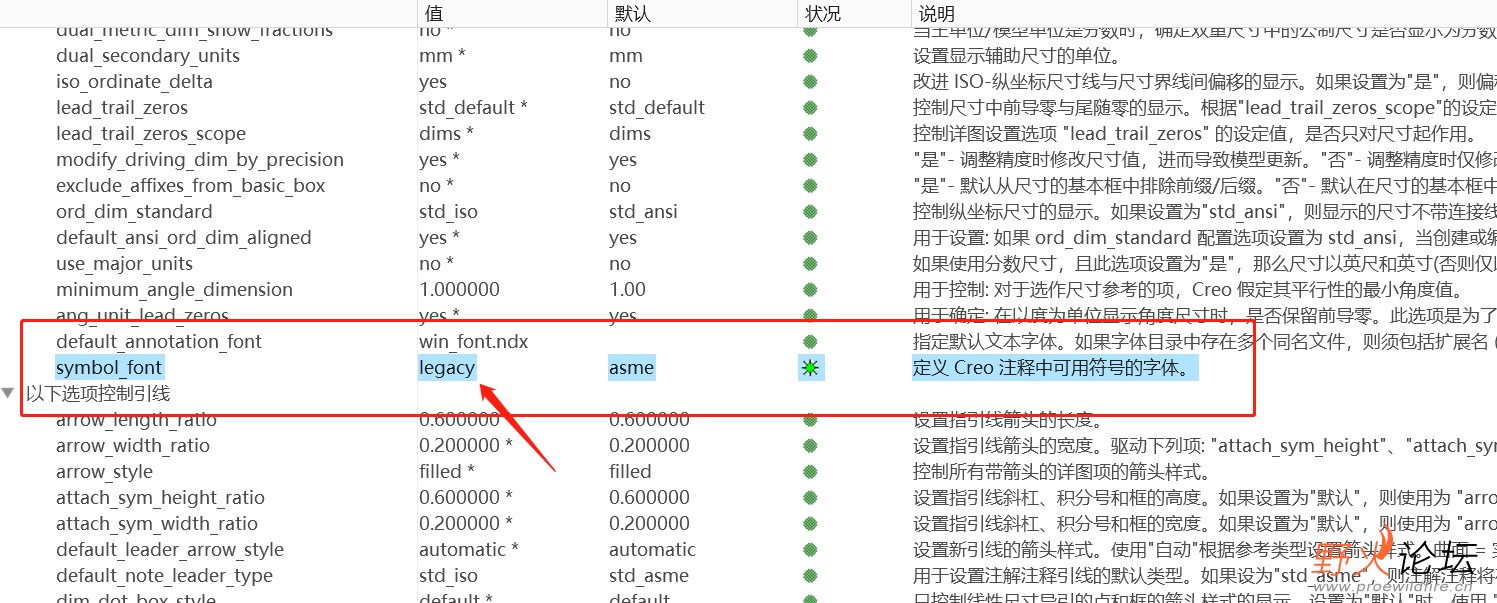

模型属性吗→细节选项
可以设置在模板

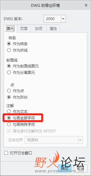

如果纯粹只是为了导出CAD图不用更改的话,可以在环境设置里面按下图设置。
