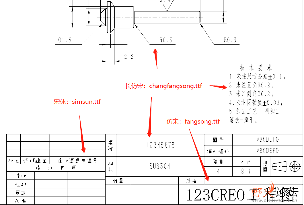

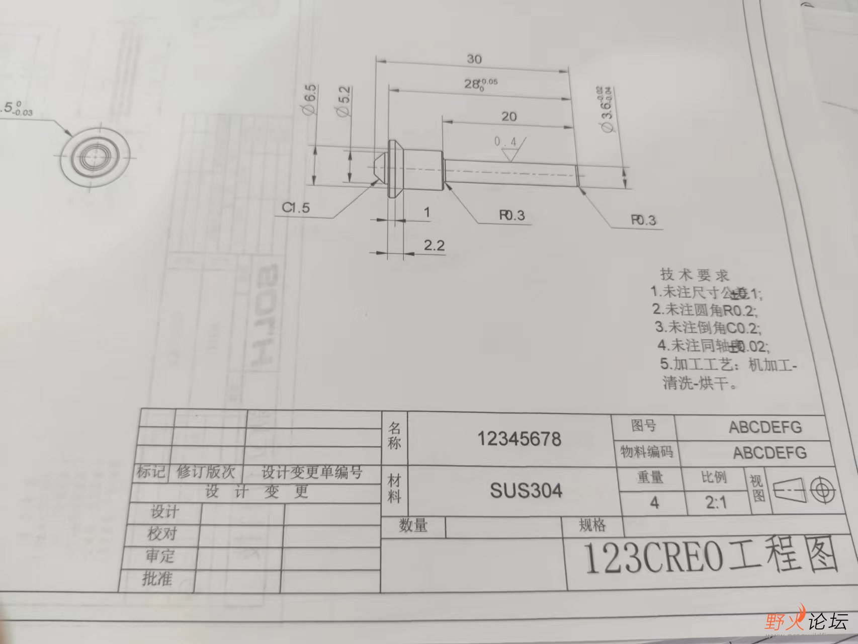

工程图的标注使用的是长仿宋,图框的文字使用的是宋体和仿宋混用,打印预览时,宋体显示不全,仿宋正常,但是打印出来后,标注使用的长仿宋直接变成了宋体,然后我以PDF的形式导出都是好的,但这样太麻烦了,请教下大佬,这该怎么办?

直接打印,设置采用默认的勾画所有字体

creo-Font里的字体都安装过了

3楼正解,勾画所有字体

破案了,直接装了creo9.0解决。。。都正常了
