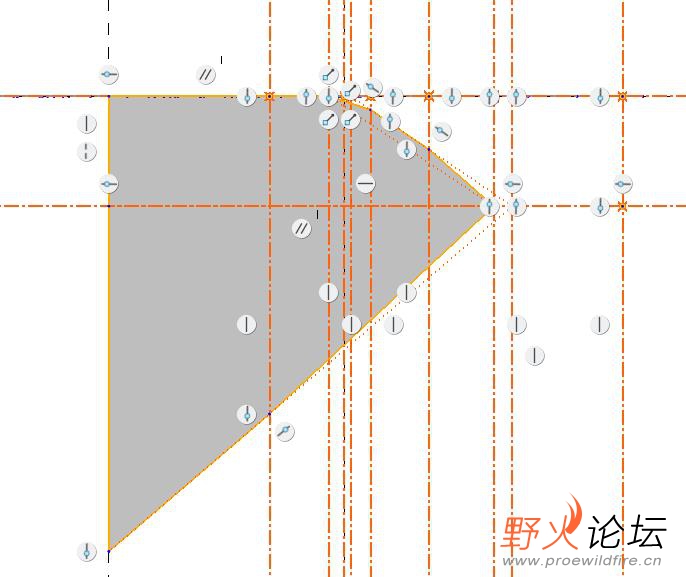

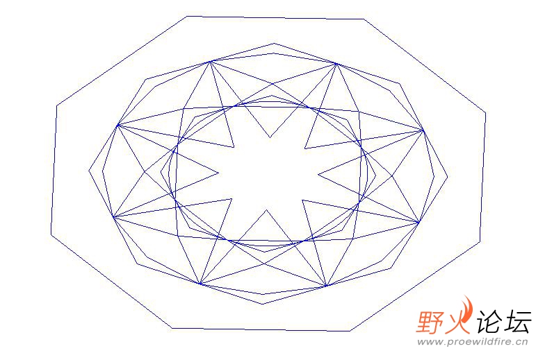

看了一个混合画钻石的帖子,很简洁高效,但是也发现了一些问题。
下亭面应该是一个面,但是混合出来的是两个面,可能是混合平面偏移的数据不准造成的,同理风筝面这种跨越了混合平面的面也有类似的问题,可以用公式把这些参数关联起来从而避免这个问题。
我就在想可不可以用VSS扫面来解决这些问题,结果上看是可以的,但是过程太复杂了,就拿这个57或58面的所谓标准钻石来说,看草绘图就知道了可变截面扫描有多复杂了。
有个瑕疵就是扫描出来的面曲率不为0,检查很多遍也没发现扫描有问题,后来看了别人其他的vss作品发现也有类似问题,不知道为什么!

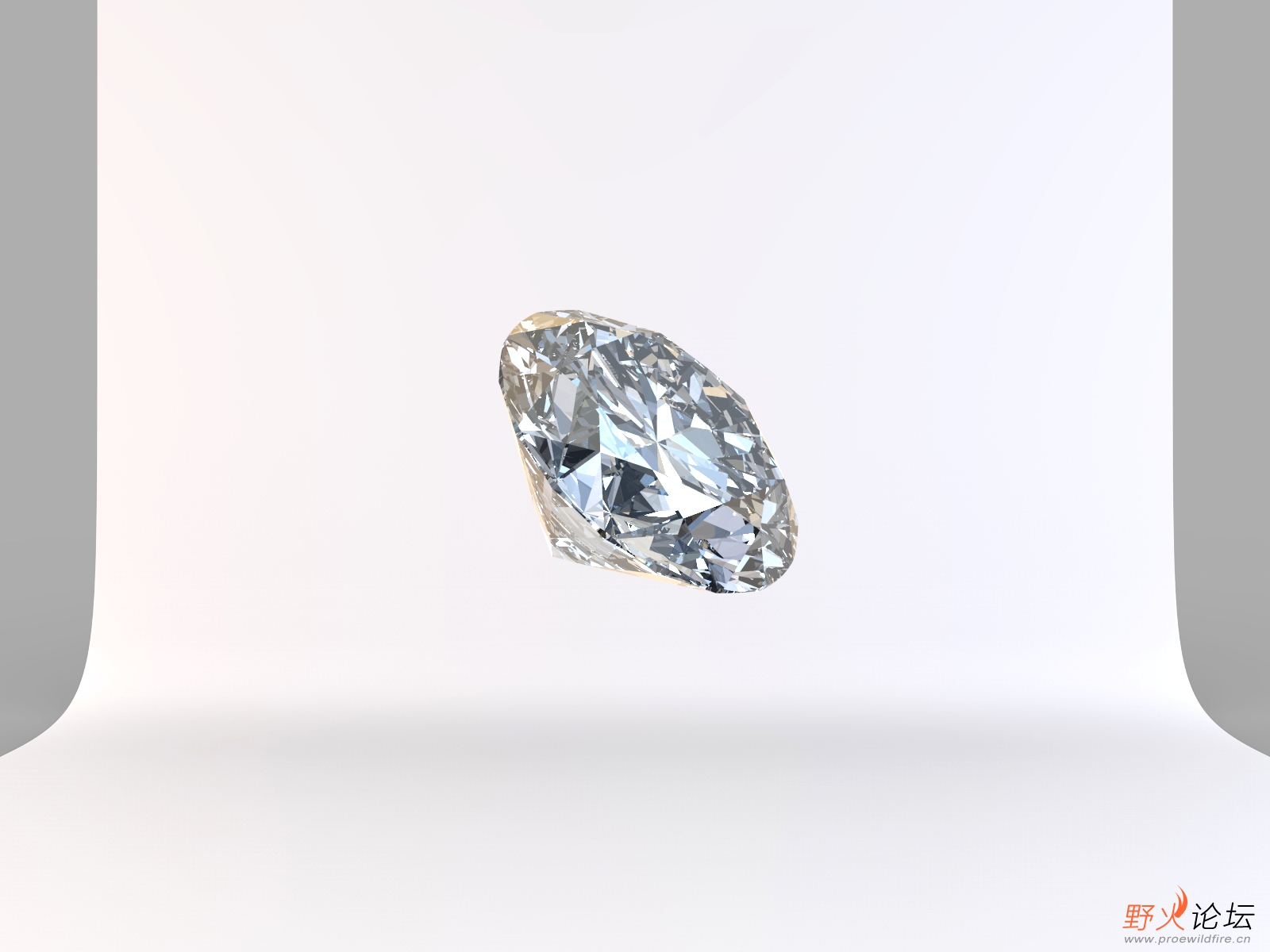

顺便做了个渲染,还没入门,高手可以指导一下。

扫描轨迹
扫描轨迹
扫描截面
扫描截面
KeyShot效果
KeyShot效果
