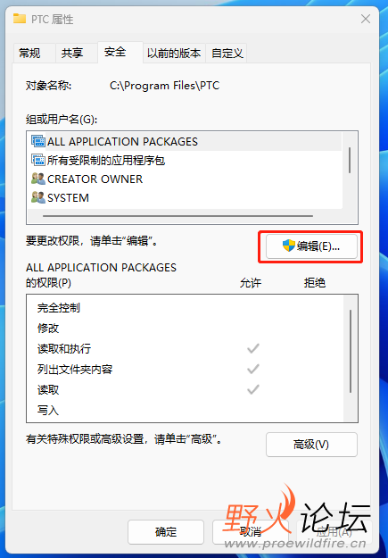

[求助] CREO10.0.1.0闪退问题
89
127
发表于 2023-9-7 13:05 | 显示全部楼层
这个一般是权限问题引起的,设置一下权限即可
找到安装文件夹,X:\Program Files,找到PTC文件夹,右键-属性-安全

发表于 2023-9-26 11:48 | 显示全部楼层
找到安装文件夹,X:\Program Files,找到PTC文件夹,右键-属 ...
感谢,问题解决了。

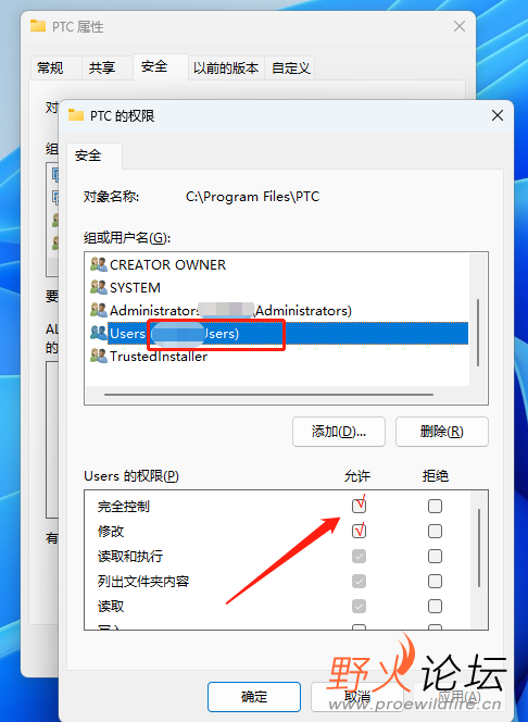

发表于 2023-10-12 09:46 | 显示全部楼层
非常感谢!!
我也说明下我的是什么情况
我的版本是creo8.0。换了一台新电脑后出现以下问题:1、双击桌面图标闪退; 2、文件无法拖拽打开。
期间也换了不同的版本进行安装都是一样的结果。到第二天才找到你这个方法,然后就解决了!
野火真是无所不能啊!强大!!
我个人分析的原因是:原旧电脑软件安装位置是D盘,新电脑安装的是C盘。由于新电脑C盘内的所有资料操作都需要取得管理员权限,所以它默认是完全控制和修改是都是不允许的。
所以遇到这个问题的兄弟把软件装到非C盘的盘就没问题的了(我装在C盘的原因是它是固态硬盘,速度会比较。其它盘都是机械硬盘)
