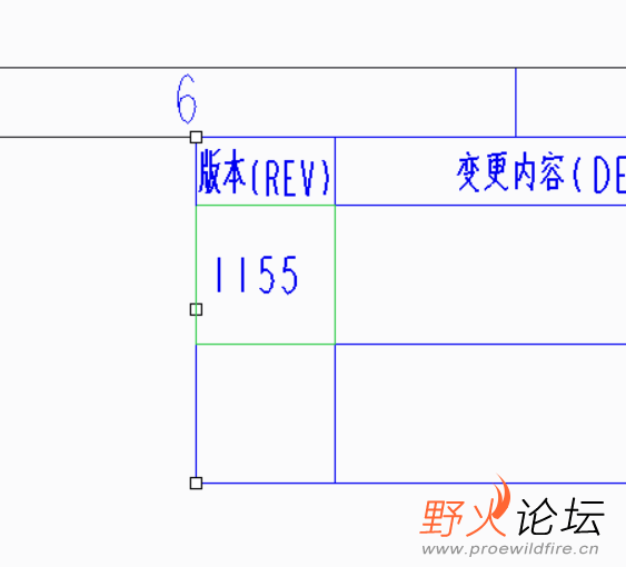

在绘图里遇到一个超级奇怪的问题,总会重复你输入的字,比如你输入的是“无毛刺”,三个字,确认后会变成“无毛刺无”,多了一个“无”字,输入“15”,会变成“1155”,输入一个“B”,会变成“BB”之类的,排除键盘,输入法之类的问题,因为只在绘图里有这个问题,其他地方都没发现。
这里是“无毛刺”三个字
这里是“无毛刺”三个字
格确认就变成了“无毛刺无”四个字
格确认就变成了“无毛刺无”四个字
我输入的15,会显示1155,
我输入的15,会显示1155,
这个我真的只输入了10,出来的却是110

换一下搜狗输入法就好了,原来用的是win10自带的微软拼音就会出现这些问题。

切换到英文输入状态也是这样吗?

没遇到过,但是之前用ProE5.0,也是工程图经常在你输入的字后面加个空格。。也没找到办法,只能发现了会签删掉空格。

我之前遇到的情况是:输入字符后会自动加空格。然后我重启后就没问题了,不知道你试了没有
