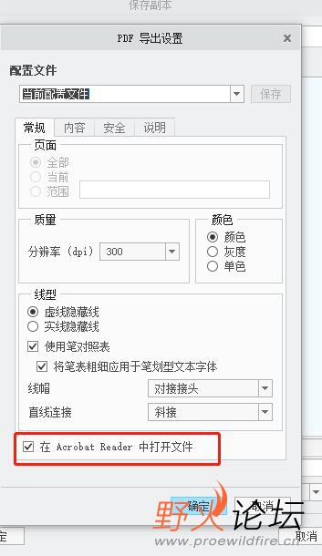

每次重新启动软件打开工程图导出PDF,这个√是默认存在的,各位大神有什么办法可以让转出PDF的时候不默认√上这个√

发表于 2023-7-31 17:39 | 显示全部楼层
把页面中的“当前配置文件”更改名字后,把要设置的对象设置好,保存出去,在congfig中用参数intf_profile_dir指定保存文件的路径即可

发表于 2023-7-31 17:41 | 显示全部楼层
苦练葵花宝典 发表于 2023-7-31 17:26
有录过映射键,第一次导出的时候,映射键可以把这个√取消,第二次导出映射键会把这个√打上
那说明你快捷键录制的有问题,把这句话加进去试试
mapkey(continued) ~ Activate `intf_profile` `pdf_export.pdf_launch_viewer` 0;\

 楼主| 发表于 2023-8-1 16:52 | 显示全部楼层
年青踏车 发表于 2023-7-31 17:39
把页面中的“当前配置文件”更改名字后,把要设置的对象设置好,保存出去,在congfig中用参数intf_profile_ ...
好的,我试试
