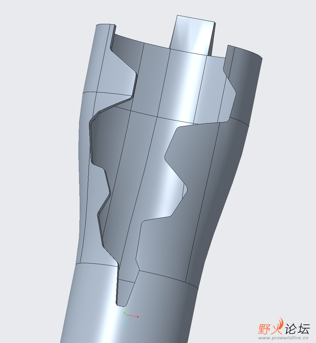

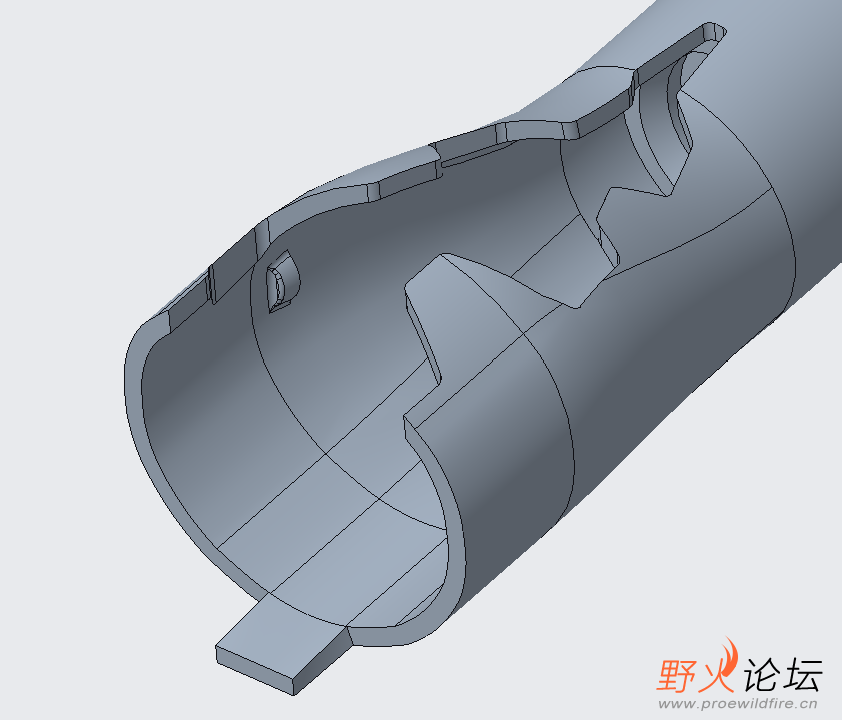

这是端子压接前非真圆裂开状态,压接后为圆形
发表于 2023-7-31 17:27 | 显示全部楼层
先画出钣金平面,然后用这折弯里的过渡折弯就可以做出来
