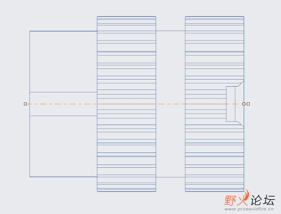

各位大佬,工程图的基准引用的中心线是分段的,有没有办法调整成一条线。不然要拉长拉短的时候要多次拉动

发表于 2023-7-31 14:58 | 显示全部楼层
谁家 中心线层 是实线的?

发表于 2023-7-31 14:59 | 显示全部楼层
1、线做总长特征,再加其它特征,或一步旋转,显示最长的轴线
2、如果是分段做的,只能显示一条,然后拉动

发表于 2023-7-31 16:32 | 显示全部楼层
中心线是参考圆的中心线来的,你是不是一段一段拉伸的?导致中心线一段一段。
变更你画图习惯就好,第一个拉伸做最大直径和最长长度。

发表于 2023-8-1 09:39 | 显示全部楼层
你可以把中心删了,自己草绘一个,想要什么线型都可以

 楼主| 发表于 2023-8-2 16:01 | 显示全部楼层
钟汉昌 发表于 2023-7-31 14:58
谁家 中心线层 是实线的?
学没学机械制图?
你看这是实线?

 楼主| 发表于 2023-8-2 16:05 | 显示全部楼层
自己画太多了,还要改线型
81
97
 楼主| 发表于 2023-8-2 16:18 | 显示全部楼层
变更你画图习惯就好,第一个 ...
你说的这种方式我试了下,这种情况是会出现两条,但是和这个不同的是,有重叠部分。
然后我网上找到了解决方式:设置:axis_interior_clipping:no
这样就可以解决了

 楼主| 发表于 2023-8-2 16:19 | 显示全部楼层
已找到了解决方式:设置:axis_interior_clipping:no
