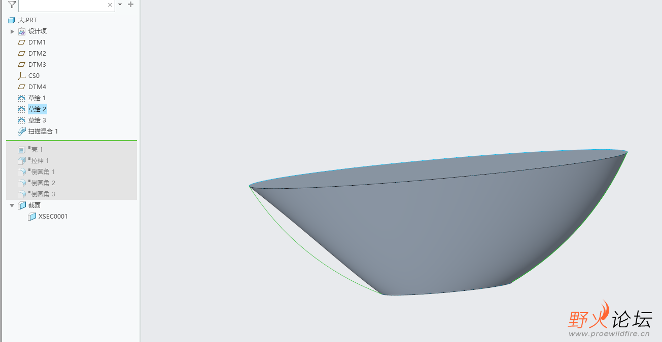

发表于 2023-7-31 00:47 | 显示全部楼层 |阅读模式
帮忙看下
77
92
 楼主| 发表于 2023-7-31 00:48 | 显示全部楼层
CREO 8.0的版本
ty.prt.zip
254.91 KB, 下载次数: 25
334
435

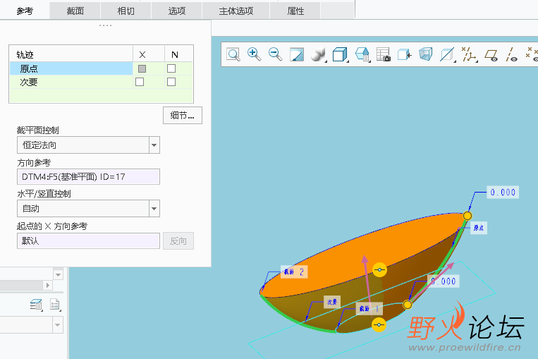

发表于 2023-7-31 08:47 | 显示全部楼层
混合扫描只能选择一条轨迹吗?用可变截面扫描可以实现楼主的目标。
103
131

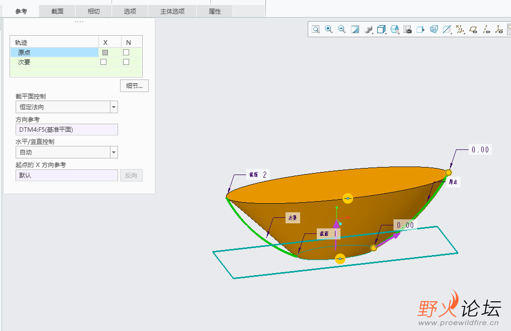

发表于 2023-7-31 08:58 | 显示全部楼层
garywong 发表于 2023-7-31 08:36
CREO10.0打开看两边都是按轨迹的
为什么我的CREO 10.0打开看只有一边按轨迹。

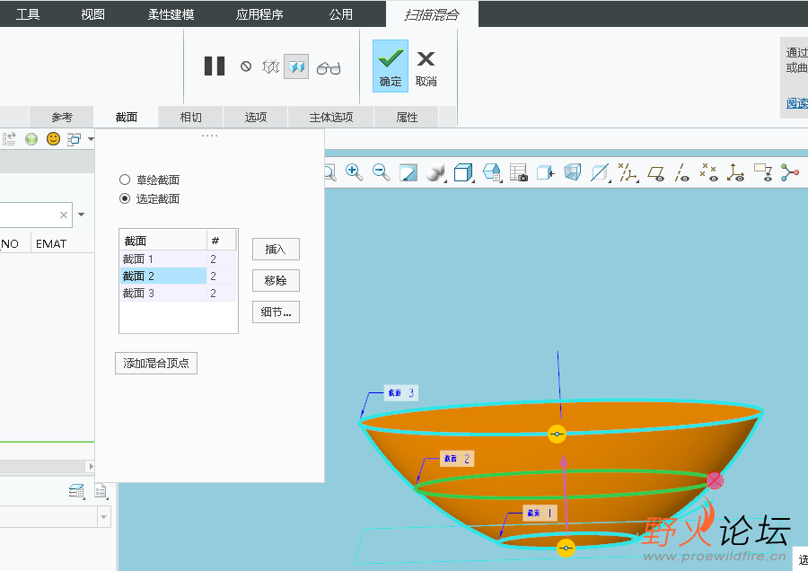

发表于 2023-7-31 09:53 | 显示全部楼层
加一个截面比较容易达到这个效果

 楼主| 发表于 2023-7-31 20:04 | 显示全部楼层
感谢!!!,用可变截面做出来了
