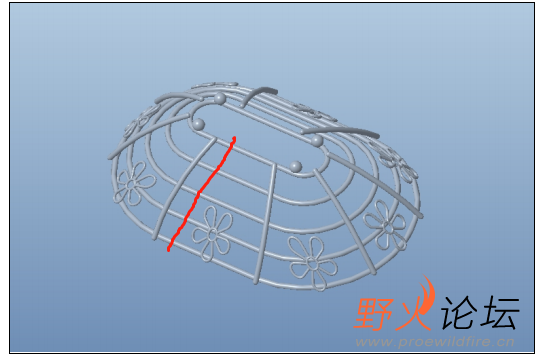

[求助] 大哥们,这个怎么画的

发表于 2023-7-31 09:43 | 显示全部楼层
先创建五个草绘的长圆,再创建基准点,基准点的起点要在一个方向,再用基准曲线把基准点链接起来,再扫描,创建组,然后用尺寸阵列驱动。

发表于 2023-7-31 15:43 | 显示全部楼层
楼上正解
